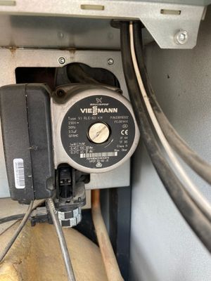

Bei meiner Vitodens 333 ist die Umwalzpumpe Grundfos RLE -60 KM siehe Foto kaputt.
Laut meinen Informationen gibt es diese Pumpe nicht mehr.
kann mir bitte jemand der dich besser auskennt als ich sagen, ob es eine baugleiche kompatible pumpe gibt.
Vielen dank
Huaber
Da brauchen wir die Seriennummer des Heizgerätes. Steht oben neben dem Abgasanschluss.
Der Ersatzmotor hat die Bestellnummer:7876412. Bezeichnung G-HE KM-Bus

Den Ersatzmotor kann dein Installateur in der ortsansässigen Viessmann-Filiale bestellen/abholen.
Hat man keinen Installateur, kann man es z.B. im Löbbeshop probieren.https://www.loebbeshop.de/pumpenmotor-g-he-austauschmotor-bus
