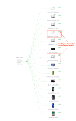

Dazu muss ich erklären, dass der Router und der WLAN Access-Point zwei verschiedene Geräte sind.
Der WLAN Access-Point ist ein UniFi U6 Long-Range und sein Montageort kann nicht verändert werden.
Die UniFi Geräte kommen nur in relativ seltenen Fällen im privaten Gebrauch zum Eingesetzt.
Hier handelt es sich mehr um eine professionelle Klasse, für den Einsatz in Sportarenen, Flughäfen oder großen Hotel Anlagen. Hier mal zwei Links zum Herstelle, damit man mal ein Gefühl dafür bekommt:
https://ui.com/eu/de/wifi/flagship
https://ui.com/eu/de/switching/enterprise
Dieser Access-Point ist bei uns im EG montiert, und versorgt damit das KG, EG, 1.OG und den Dachboden.
Selbst auf dem Dachboden gibt es mit einer Video Türsprechanlage von DoorBird keinerlei Probleme.
Das Bild ist dort einwandfrei.
Als Anlage habe ich mal die Topologie dieses Access-Points beigefügt. Man kann sofort erkennen, dass nur die Viessmann Heizung einen relativ schlechten Empfang hat. Der 20 cm von der Heizung entfernte WLAN Türgong von DoorBird wird mit 100% versorgt.
Das WLAN Modul von Viessmann scheint nicht so gut zu sein, wie man es bei einer Viessmann Heizung erwarten würde.
