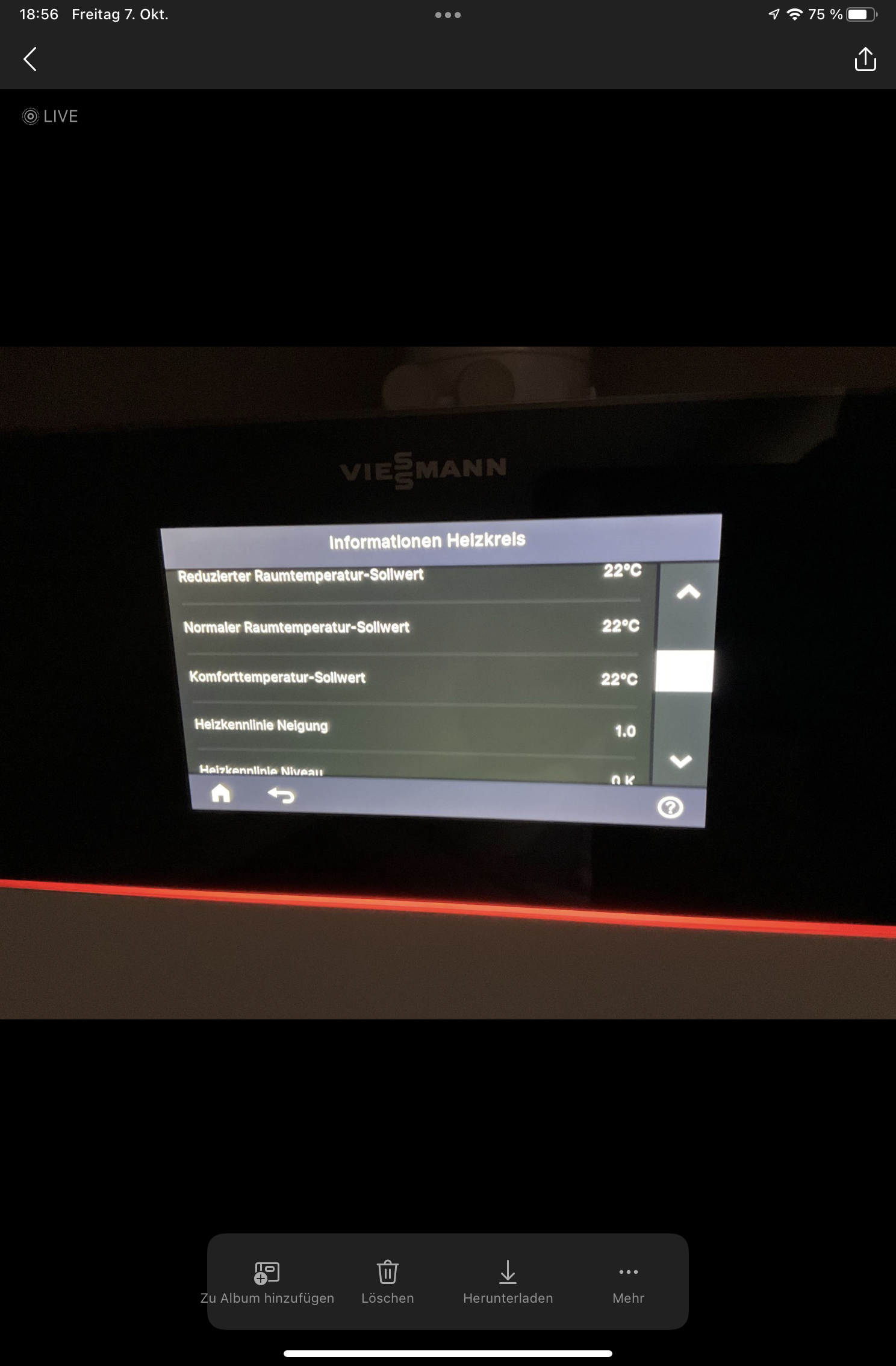

Hallo Benjamin,
Danke für die schnelle Antwort. Habe gerade die beschriebene Fehlersituation - hier die Details und Fotos:
Ich bin etwas ratlos - die zu hohe Vorlauftemparatur könnte ein technisches Problem (Pumpenschaden) haben, die fehlende Speicherladung trotz Istabweichung deutet auf ein Steuerungsproblem hin (Speicherpumpe nicht angesteuert und Vorlauf deshalb zu hoch?)

Wie es scheint, schaltet das Umschaltventil nicht in die Warmwasserbereitung um und leitet die hohen Temperaturen statt in den Speicher in den Heizkreis. Das solltest du mal durch deinen Fachbetrieb vor Ort zeitnah prüfen lassen.
Danke, habe das Thema an meine Heizugsbauer gegeben und update ggf. hier.
