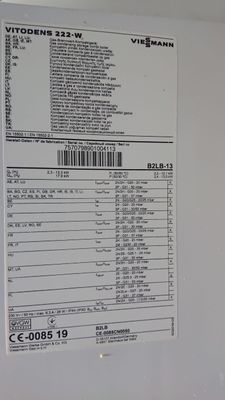

Ich eine Immobilie gekauft wo eine Vitodens 222W verbaut ist.
Beim Koppeln mit der ViCare App ist en QR Code zu scannen, leider ist an meiner Therme und in der Anleitung kein Aufkleber mit diesem code zu finden.
Die Seriennummer meiner heizung lautet:
7570798901004113
Vieleicht kann man mir den Code aus der Seriennummer generieren und zukommen lassen.

Hallo NIco290,
laut unserem System ist in deiner Anlage die Regelung Vitotronic 200 HO1B verbaut, die mit einem externen Kommunikationsmodul (zB Vitoconnect) mit dem Internet verbunden wird.
Von diesem Gerät benötige ich die Herstellnummer, um die Daten aus dem System raussuchen zu können.
 ein externes Modul habe ich nicht, nur den Aufkleber auf der Therme.
Hallo NIco290,
danke für das Foto.
Für die Steuerung benötigst du einen Vitoconnect.

Hallo NIco290,
du benötigst den Vitoconnect OPTO2.
