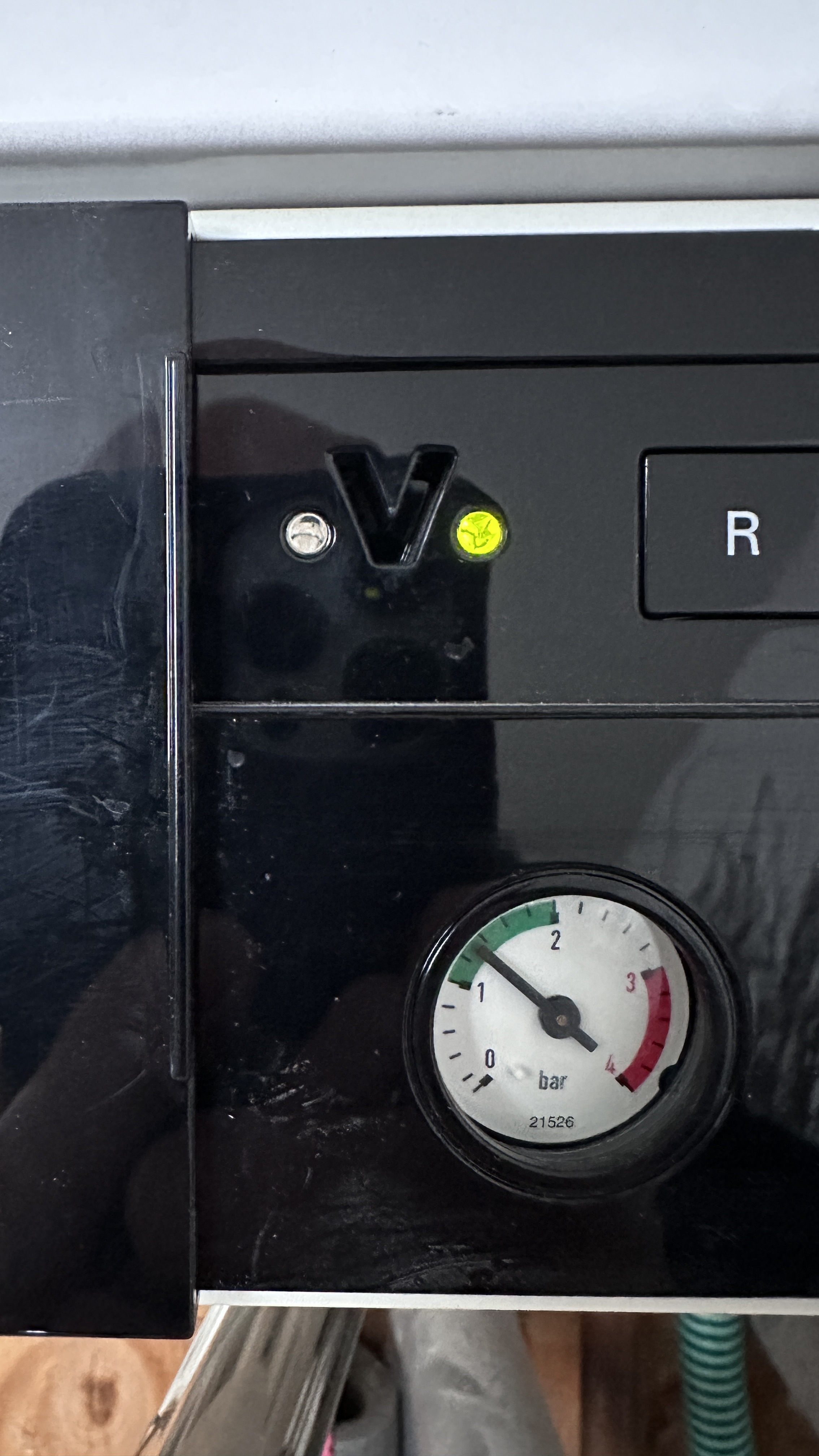

Guten Tag,
in unserem neuen (Ferien)Haus ist eine Vitodens 200W eingebaut, die ich gern mit der Vicare-App steuern möchte. Die Schnittstelle scheint eingebaut zu sein (Foto), Seriennummer des Kessels ist 7429628258826106 (Foto). Mit welcher Version OT oder OPT2 muss ich den Kessel verbinden?
Vielen Dank für eure Antwort!
Frank-Reiner
Hallo @frg_1960
Sie benötigen Vitoconnect OPTO2 oder OPTO1, sofern die witterungsgeführte Kesselregelung Vitotronic 200 HOxx mit Außentemperatursensor ist.
Sie haben die Seriennummer der Verordnung angegeben, die nicht relevant ist.
Die Seriennummer des Kessels befindet sich auf einem Schild oben am Gehäuse in der Nähe des Schornsteins.
Hallo @frg_1960
Vielen Dank - sofort bestellt!
