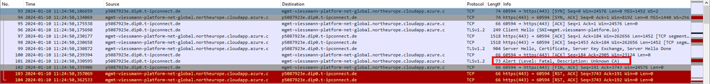

Also ich habe aktuell das gleiche Problem. Neustart der Therme und Einrichten der Verbindung über eines mobilen Hotspots haben nichts gebracht. Nun habe ich einen Wireshark Netzwerk Mitschnitt gemacht. Dort sehe ich dass es Probleme mit der verschlüsselten Verbindung gibt: "Unknown CA". Ich vermute sehr stark dass etwas mit der Zertifizierungskette auf Ihren Servern nicht stimmt. Ggf geht es auf einigen auf einigen nicht. Ich probiere es schon nun einige Abende seit Wochen. Anbei die Sequenz der Serverkommunikation.
Ich nutze auch andere Geräte wie Shelly Schalter etc, alle ohne Probleme mit meinem Netz verbunden.
