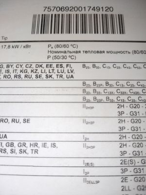

Hallo, wäre das hilfreich? Viele Grüße
Hallo
Dies ist die Nummer des Warmwasserspeichers
Die Kesselnummer befindet sich oben auf dem Kessel am Schornsteinanschluss.
Schöne Grüße
