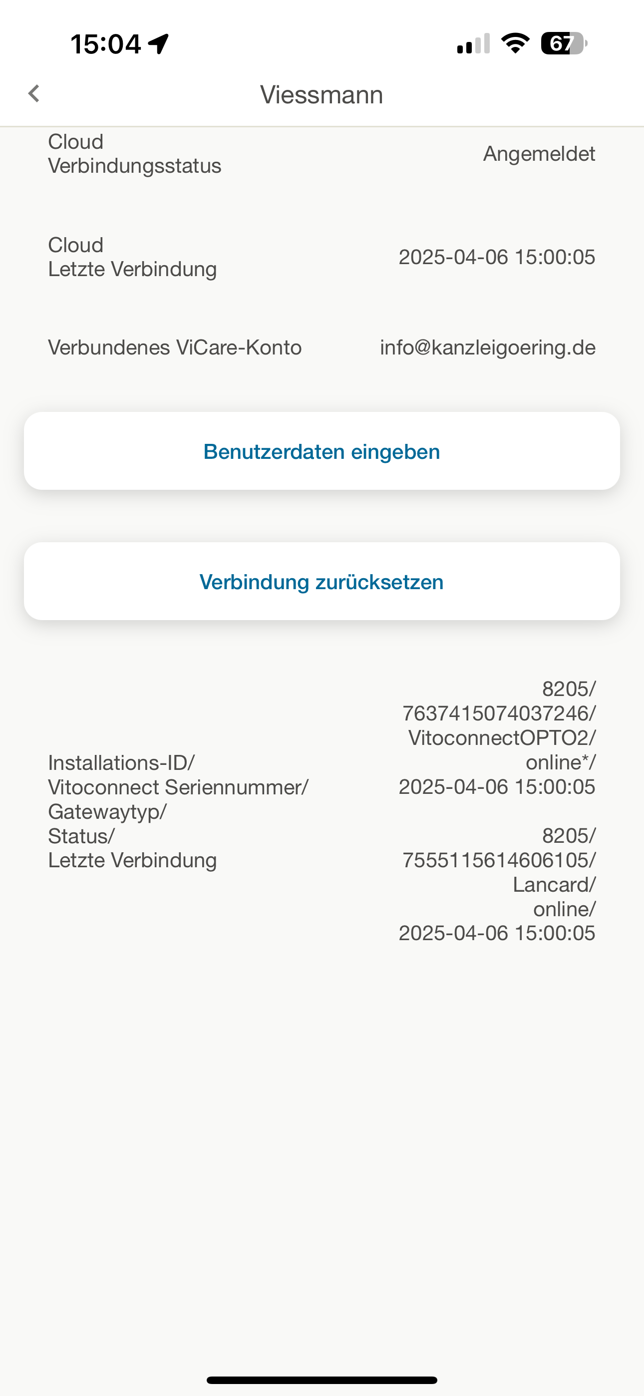

Die Einrichtung habe ich mit meinem IPAD pro vorgenommen. Das lief insoweit auch recht zügig durch, das mit den Hinweisen an entsprechenden Stellen durch die APP, kann ich allerdings nicht bestätigen.  Die Ersteinrichtung verlief problemlos, dann wurde das System wie im Manual erweitert. Das hat auch geklappt aber: Im Handbuch steht "nach der Einrichtung erscheinen in der VICARE App zwei identische Sichten auf den Kessel (LAN Card und Vitoconnect)" Ehrlich das ist Essig, es erscheint nur noch die Anzeige der Vitoconnect OPTO2 unter Kommunikationsmodul. (siehe Nachtrag unten) Eine Lancard um diese du deaktivieren oder nachfolgend zu entfernen gibt es nicht mehr.  Ist das ein Fehler eurerseits. (Siehe Bild-1).

Unser WIButler läuft noch über Lancard, zeigt aber die Vitoconnect sowie die Lancard als Online an. Da die Lancard noch nicht deaktiviert wurde läuft derzeit die Kommunikation weiter über Lancard (Bild-4)
