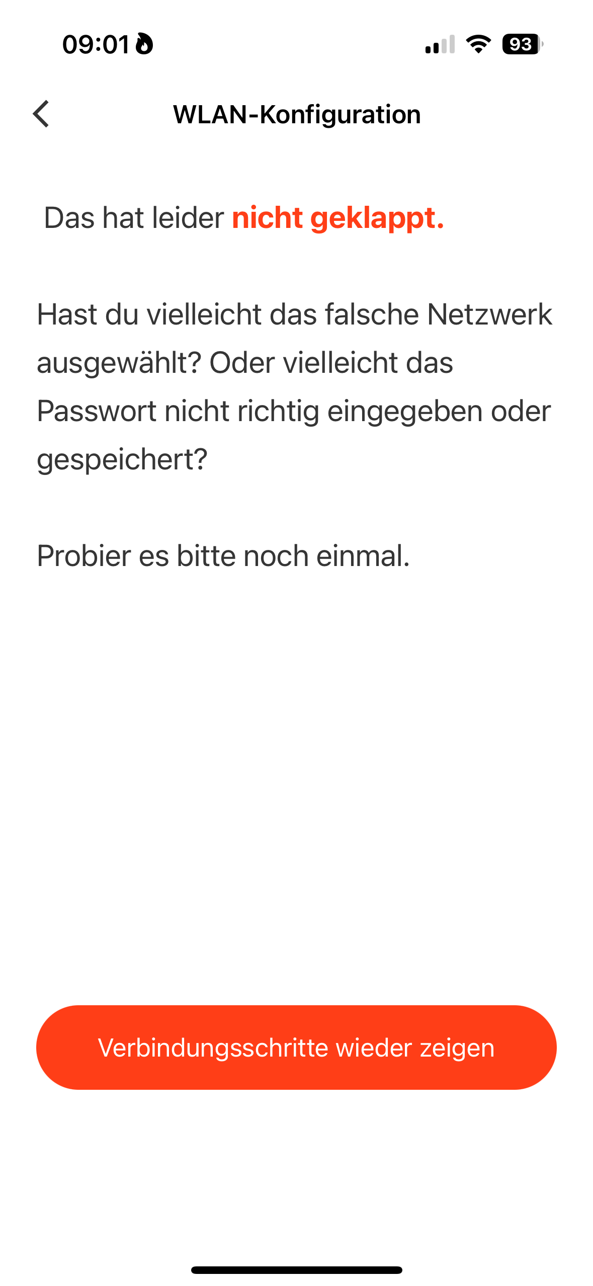

Ich habe den Vitoconnect vom Strom genommen und neu gestartet. Danach will die App das ich diesen in unser wlan einbinde. Nach x Versuchen, bei denen jedes Mal die beiden angehängten Meldungen erscheinen sind, gebe ich jetzt auf. Wie kann der Fehler behoben werden? Der WLAN repeater hängt direkt neben der Heizung, das Signal kann also besser nicht sein.

Hallo Linda,
ich habe den WPA2 Netzwerkschlüssel von Anfang an verwendet.
Heute habe ich den ganzen Verbindungsprozess noch 10 mal durchgespielt und bei 8 von 10 Versuchen hat er nicht mal das Netzwerk finden können. Beim letzten Versuch hat es allerdings dann urplötzlich geklappt. Keine Ahnung warum, ich habe nichts anders gemacht als vorher.

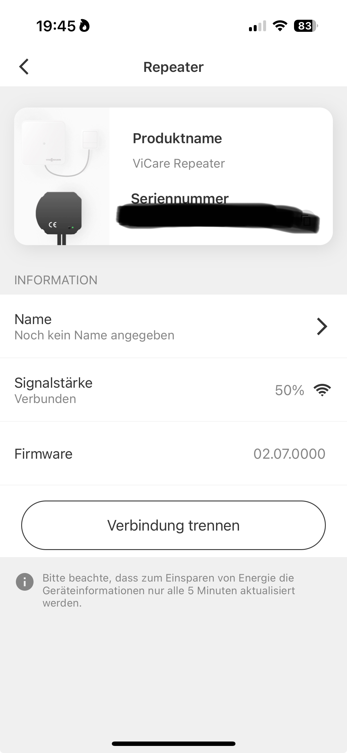

Nachdem es jetzt auf unerklärliche Weise doch geklappt hat, kann ich dir nun auch die Verbindungsqualität des wlan zeigen (siehe Bild anbei).
Hast du ggfs. den Repeater für das Funksignal der Klimasensoren gemeint? Dieser wäre bei 50%, funktioniert aber bisher auch und das hat doch vermutlich auch nichts mit der wlan Verbindung zu tun.
Patrick
Ich meinte schon das heimische WLAN. Und laut dem Bild hat die Verbindung nur zwei von vier Balken.
Wenn aber der Repeater gleich in der Nähe hängt, sollte es doch eine bessere Signalqualität geben.
Und deswegen glaub ich, dass die Vitoconnect nicht mit dem Repeater, sondern mit dem Router verbunden ist.
Guten Morgen Franky,
ich kann dir nicht ganz folgen, welche Balken du meinst…
Meinst du ggfs. die im Anhang rot markierten? Das wäre die Empfangsqualität meines Handynetzes und hat nichts mit dem Vitoconnect zu tun.
Doch, genau das.
Geh doch mal testhalber direkt zum Standort der Vitoconnect. Wenn sich am Status nichts ändert, weisst es.
