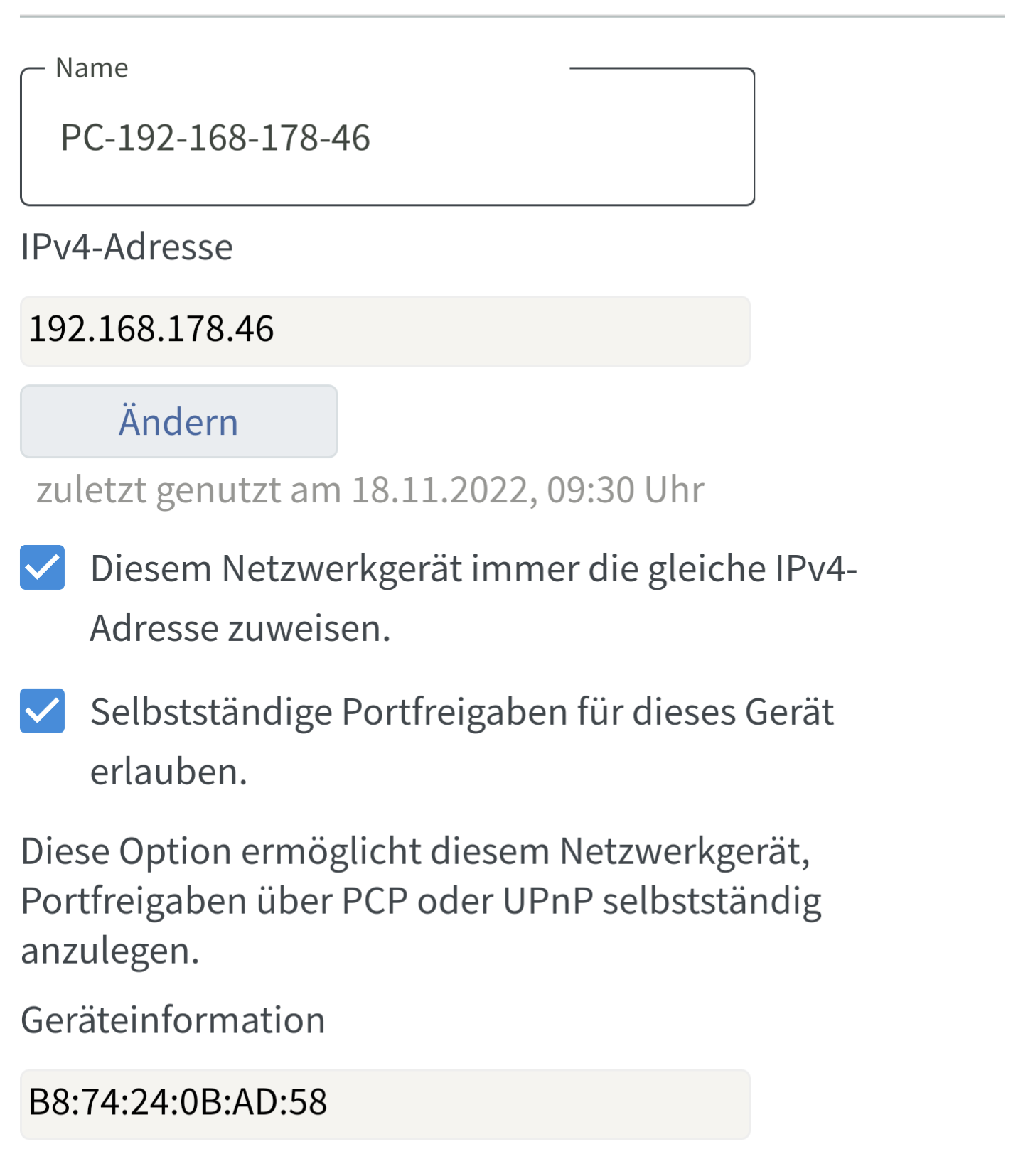

Vorgegangen bin so, Handwerker hat Gerät montiert und mit Heizung und Strom verbunden. Ich hab App ViCare heruntergeladen, mir einen Account erstellt, den QR Code gescannt und hänge dann immer an der Stelle wo sich das Gerät mit dem WLAN bzw mit der App verbinden sollte. Auf meinem Router sehe ich das das Gerät mit der MAC Adresse die auf dem Gerät steht mit dem WLAN verbunden ist. Auf dem Router hab ich eingestellt das das Gerät selbständig Ports freigeben darf. Ansonsten hab ich das gemacht was ich oben geschrieben habe.

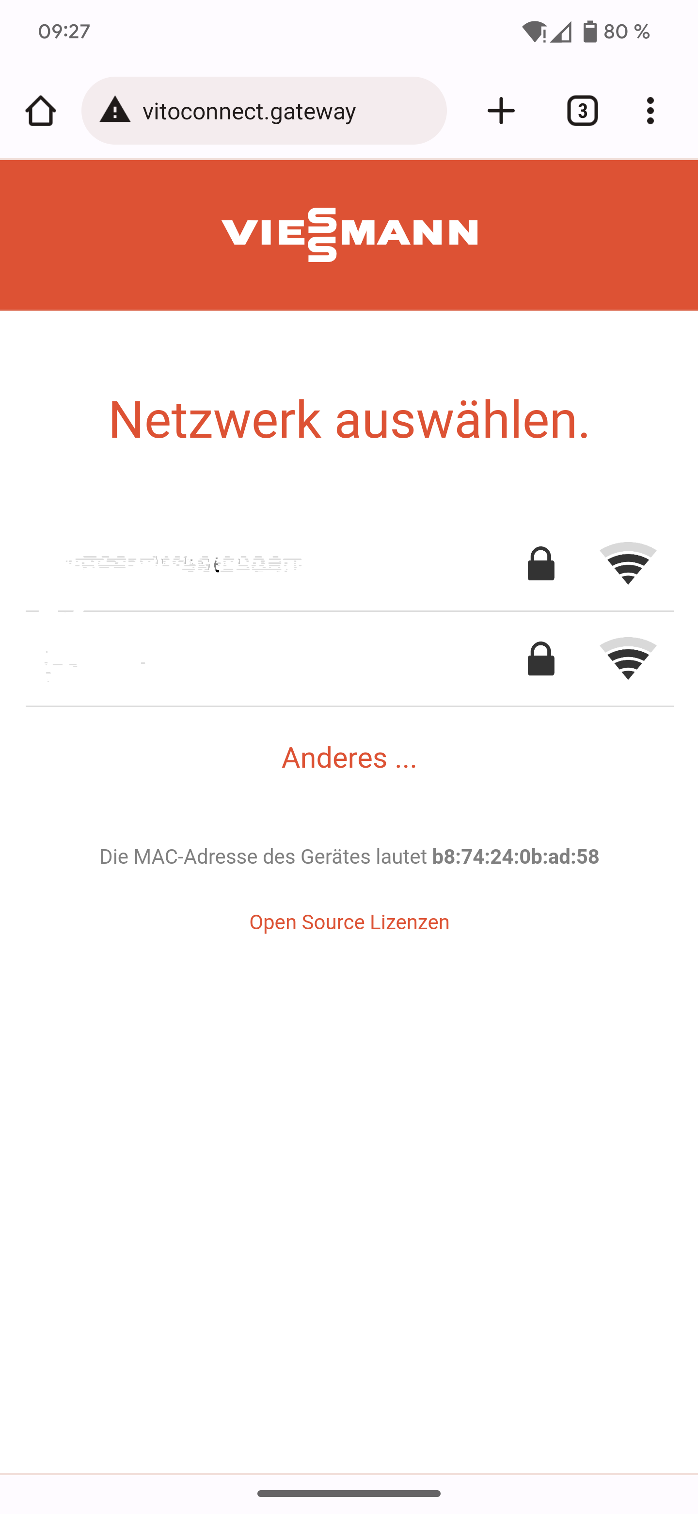

Hier nochmal die Abfolge:
Vitoconnect zurücksetzen bis die obere LED grün leuchtet und die untere gelb blinkt-> Netzwerksuche des Smartphones öffnen und Vitoconnect-3109 auswählen-> WPA2-PW der Vitoconnect eingeben-> Browser des Smartphones öffnen-> http://vitoconnect.gateway eingeben-> Netzwerk (Hotspot) auswählen-> WLAN Passwort (nicht Routerpasswort) korrekt eingeben
Diese Vorgehensweise gilt sowohl für die normale Netzwerkverbindung als auch für den Hotspot
Das hab ich so gemacht, leider kein Erfolg. Es ist zwar mit dem Hotspot (siehe Screenshot) verbunden und der Hotspot hat auch Internet. Das habe ich getestet mit einem Notebook (das ist das zweite verbundene Gerät). Aber trotzdem blinkt es rot bei der WLAN LED.

Die Verbindung zum Netzwerk funktioniert ja irgendwie, da die Vitoconnect mit der Fritzbox verbunden ist. Man sieht ja da das die online ist.
