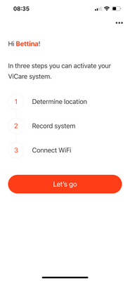

damit ich nichts falsch mache. Ich habe mich wieder in die Vicare app eingeloggt. Mit der gmail als erster schritt fuer das Vicare system fragt er mich jetzt nach location, und dann den QR code. Ich nehme jetzt den QR code von dem Vitoconnect. Ist das richtig?
Hallo Bcairns,
es spielt keine Rolle, ob du erst den Vitodens hinzufügst und dann die Vitocal mit dem Vitoconnect oder andersrum.
Wenn du mit der Vitocal anfangen willst, dann musst du den QR Code des Vitoconnects nehmen.

ich habe mich in die ViCare eingeloggt, mit der gmail. Habe dann den Vitodens zugefuegt.
bin dann auf Komponente gegangen und habe den vitaconnect dazugefuegt - mit QR code. Hat er auch alle erkannt. Dann soll ich mein WLAN dazufuegen - geht aber jetzt schon wieder seit 10 Minuten.
die Nachricht ist firmware update - automatic update - bitte nicht abschalten, dauert 3 - 6 Minuten.
Das Licht auf dem Vitoconnect blinkte gruen, jetzt steht es wieder -kein Haeuschen in Weiss.
Eigentlich wie vorher.

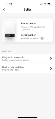

ich habe jetzt mal 3 Fotos gemacht von den Setting ms die ich jetzt habe nachdem ich mich in die ViCare App unter der Gmail Adresse eingeloggt habe
 unter „ Boiler „ kriege ich den richtigen Vitodens. Wenn ich morbides Kommunikationsmodul angucke bekomme ich das RF Modul mit der Seriennummer die auf 2262 endet ( da hängt auch das Network cable drin. Ist das alles richtig ?

Hallo Bcairns,
der Vitodens ist nun korrekt auf die @gmail.com Adresse angemeldet.
Der Prozess mit dem Vitoconnect sieht eigentlich auch gut aus, bis auf das Update. Laut System ist es immer noch nicht abgeschlossen.
