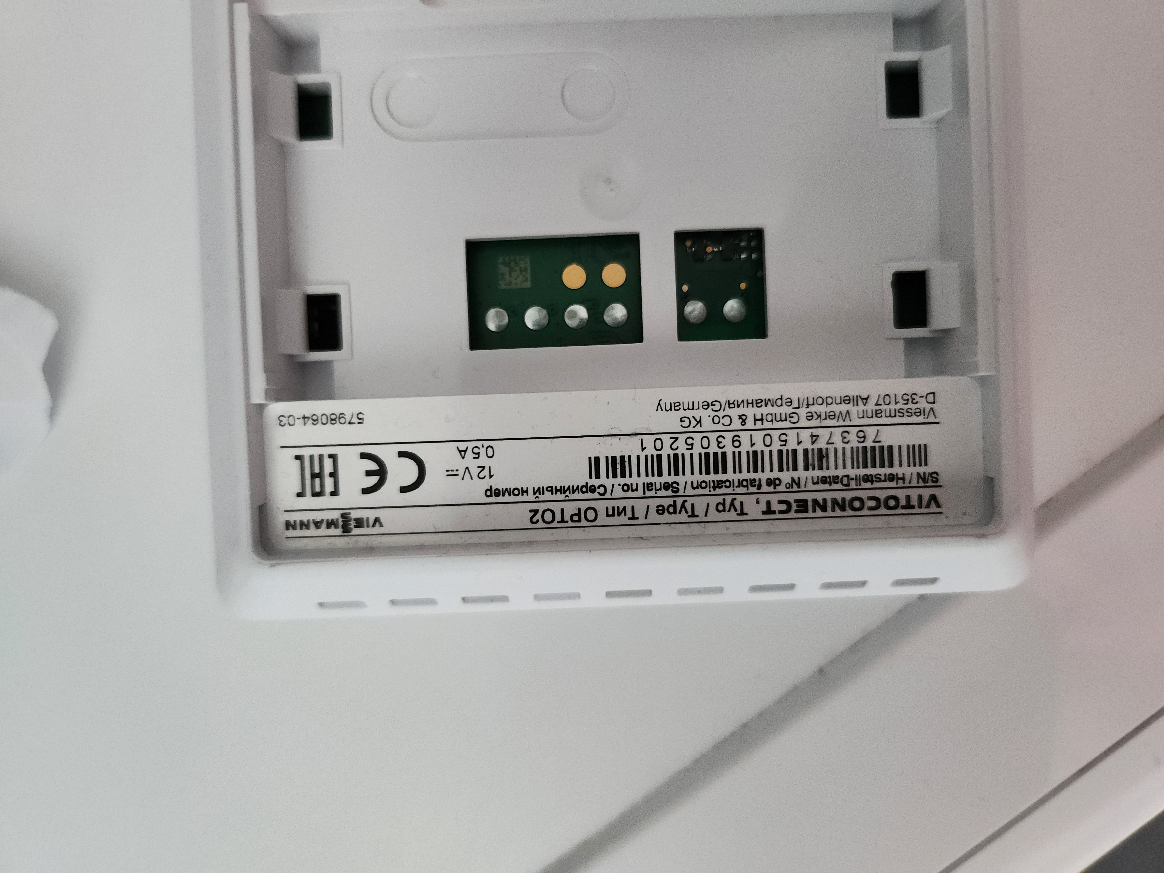

Hallo, ich habe neue Router im Hause installiert und wollte deswegen die vitoconnect im neuen WLAN registrieren. Leider klappt es nicht, die vitoconnect ins neue WLAN zu bekommen. WLAN-Verbindung klappt zwar aber dann passiert bei der Aktualisierung nichts mehr und die LED leuchtet dauerhaft grün. Selbst ein Reset auf Werkseinstellung (Schalter B 30sek plus einmal innerhalb von 5sek drücken) und eine Neuinstallation der App haben keine Verbesserung gebracht.
Kann mir jemand helfen?
Lies mal hier auf Seite 24. Kann es sein dass der Access-Point-Modus aus welchen Gründen auch immer noch aktiv ist?
welche LED leuchtet grün? Ich hoffe du hast sie nicht vom Strom getrennt während ein Update gemacht wurde.
Natürlich nicht, das steht ja groß da. Es leuchtet die mittlere LED kontinuierlich in grün. Resets gehen noch und die App / das Handy findet das Modul auch aber es verbindet sich halt nicht mit dem WLAN.
Tipptopp, das war der entscheidende Hinweis, jetzt funktioniert alles. Besten Dank und ein schönes Wochenende!
