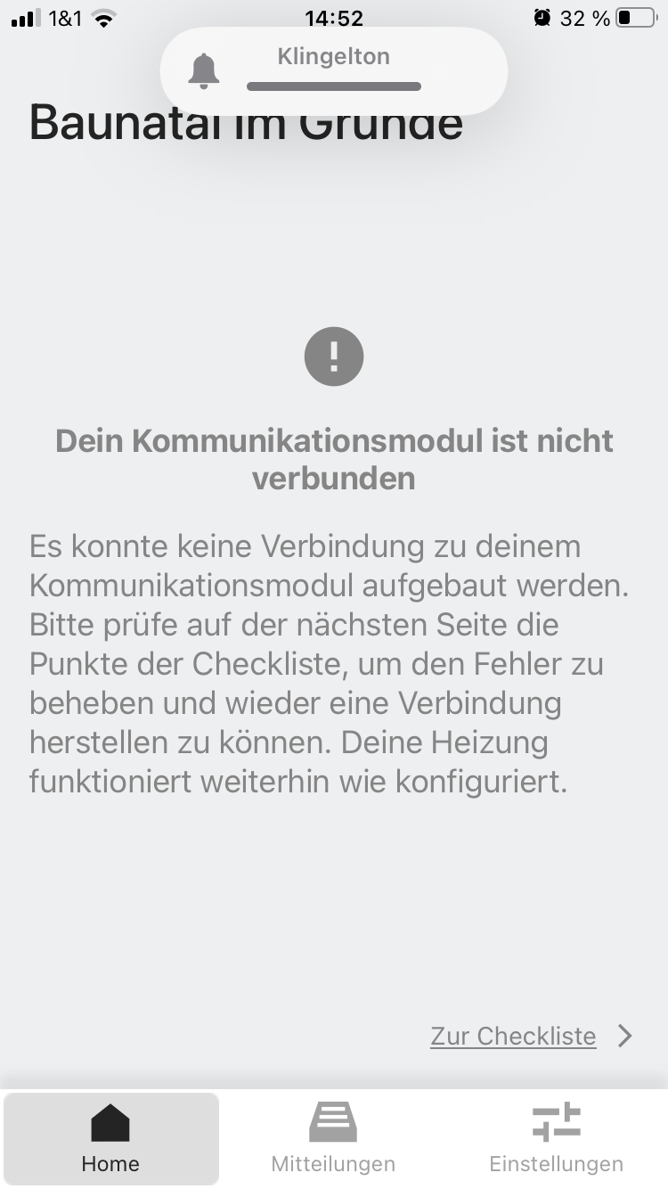

Meine Wärmepumpe ist mit einem Vitoconnect verbunden. Hat bis heute morgen bestens geklappt.
Heute bin ich an ein Glasfasernetz angeschlossen worden mit einer FritBox 7590 UW.
Das LAN-Kabel habe ich direkt mit der FritBox verbunden.
Dann habe ich genau die Anleitung der Beschreibung befolgt Seite 26 ff. und der Internetseite befolgt. Mehrfach.

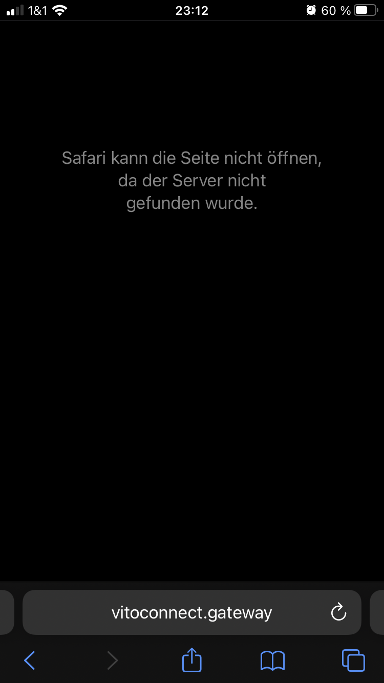

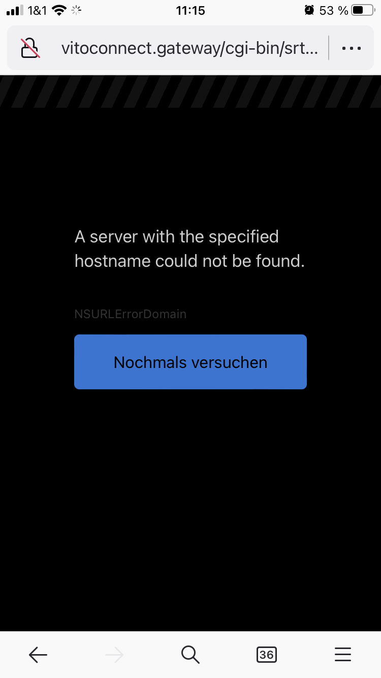

vitoconnect.gateway kann nicht gefunden werden, bzw. Server antwortet nicht.
VITOCONNECT-7202 (Geringe Sicherheit) wird in den Einstellungen des IPhones angezeigt, kann im Browser unter NETWORK: aber nicht ausgewählt werden.
Es klappt nicht und es kommt keine neue Verbindung zustande.
Was kann ich tun?
Danke für Ihre Antwort.

vitoconnect-7202 erscheint in meinen IPhone-Einstellungen, aber ist im Browser nicht auswählbar.
http:// verschwindet auch automatisch, obwohl eingetippt.

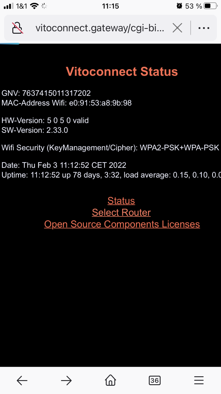

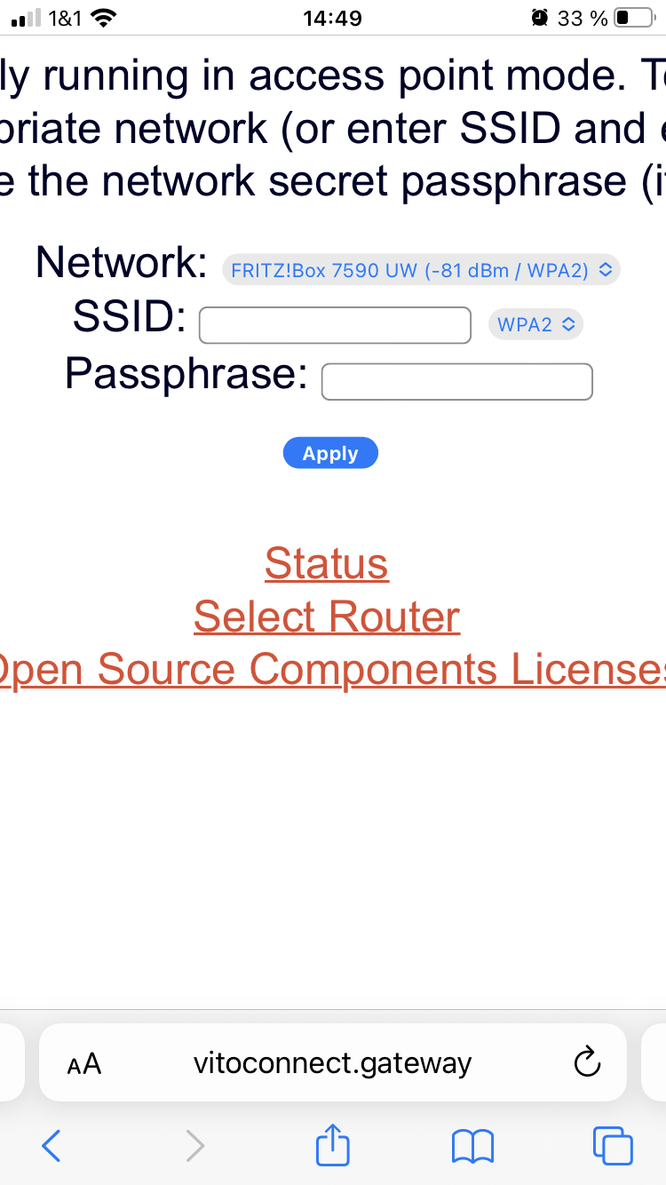

Ich hänge ein paar Screenshots zur Verdeutlichung an. Vielleicht trägen diese zur Lösungsfindung bei.
Freundliche Grüße achim
Hallo achimBtl,
auf deinem ersten Screenshot (mit dem "Select Router") bist du bereits mit dem Vitoconnect-WLAN verbunden und hast die Seite http://vitoconnect.gateway erfolgreich aufgerufen.
Hier muss jetzt dein Heim-WLAN aus der Liste ausgewählt und das dazugehörige Passwort eingegeben werden.

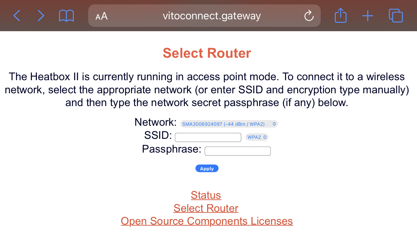

Anbei sende ich noch aktuelle Screenshots. Die LED leuchtet grün, nach Passworteingabe beginnt diese zu blinken, um dann wieder in Dauergrün zu leuchten.

Hallo achimBtl,
im Grunde machst du alles richtig. Wenn du "Select Router" angeklickt hast, musst du dein Heim-WLAN auswählen und deine WLAN Passwort dazu eingeben. (Das Feld SSID kannst du ignorieren)
Die Daten werden dann an den Vitoconnect übertragen und dieser versucht sich mit dem Heim-WLAN zu verbinden.
Problem sehe ich hier eher bei der Signalstärke des WLANs, diese wird mit -81dBm angegeben und ist viel zu gering.
Wir empfehlen einen Wert von -56dBm nicht zu unterschreiten, da es sonst zu Verbindungsabbrüchen kommen oder - wie in deinem Fall - die Verbindung erst gar nicht aufgebaut werden kann.
Platziere doch den Router - je nach Möglichkeit - näher am Vitoconnect oder nutze einen WLAN Repeater, um die Signalstärke zu verbessern.
