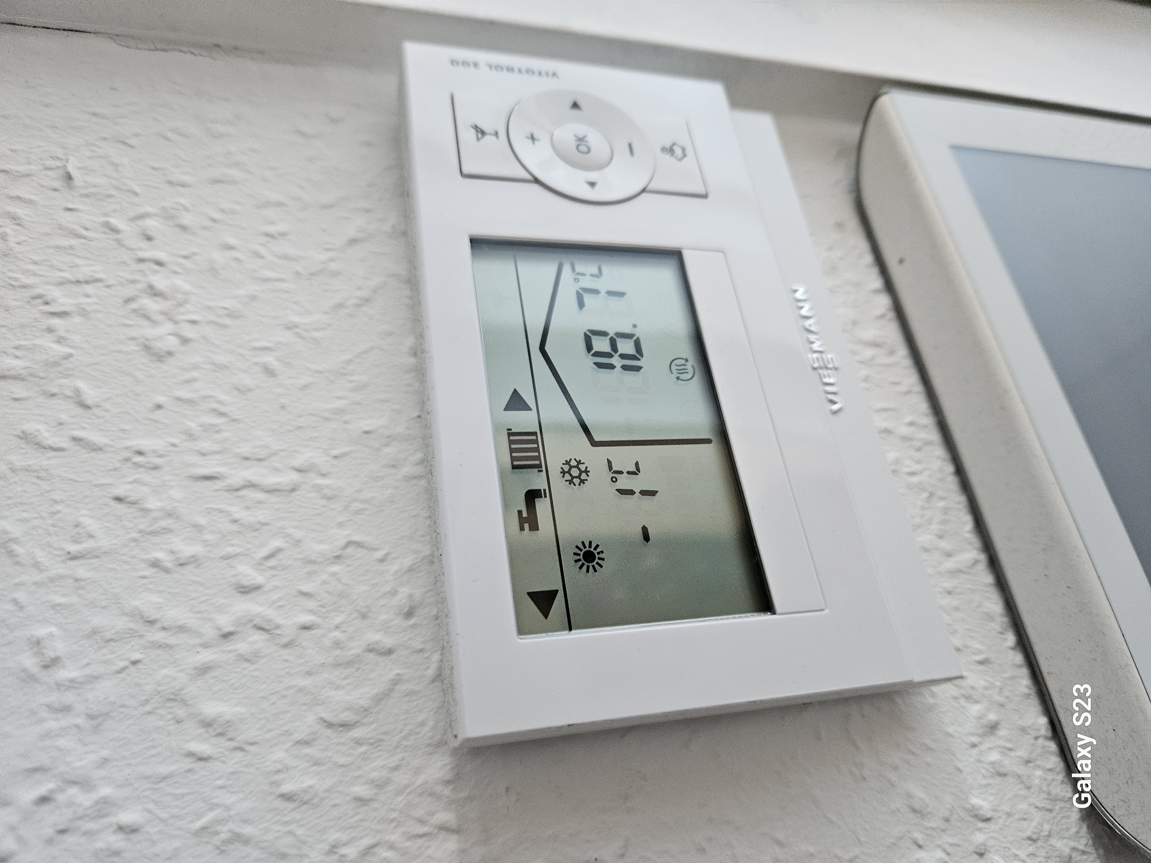

Ich habe eine Vitola 200, mit der ich bisher auch das Brauchwasser erwärmt habe. Nun habe ich mir eine Brauchwasserwärmepumpe geholt, die aber einen zusätzlichen Heizkreislauf hat, an dem ich die Vitola 200 angeschlossen habe. Die Vitola 200 soll für das Brauchwasser aber nicht aktiv sein, nur wenn es mal "schnell gehen muss". Das habe ich jetzt so gelöst, dass ich die Brauchwassertemperatur auf der Vitola auf 10 Grad runtergedreht habe und wenn ich die Unterstützung von der Vitola brauche, hebe ich diese auf 60 Grad an. Muss dazu aber immer in den Heizungskeller klettern (ist baulich etwas unglücklich bei uns...).
Daher die Frage: Funktioniert Vitoconnect bei uns und wenn ja, was brauche ich da genau für ein Gerät dass es passt + kann man da mit der App die Wassertemperatur einstellen?
Alternative Idee: Ist es bei der Vitotrol 200 irgendwie möglich "nur Heizen" auszuwählen? Ich habe als Auswahl lediglich: Nur warmwasser / Heizen + Warmwasser / Aus.
Falls das möglich wäre, könnte man ja auf "nur Heizen" stellen und nur bei Bedarf auf Heizen + Warmwasser stellen, wenn man die Unterstützung braucht? Zumindest im Sommer kann man ja die STeuerung nutzen und auf Aus stellen, Warmwassertemperatur auf 60 Grad und nur bei Bedarf auf "Warmwasser".
