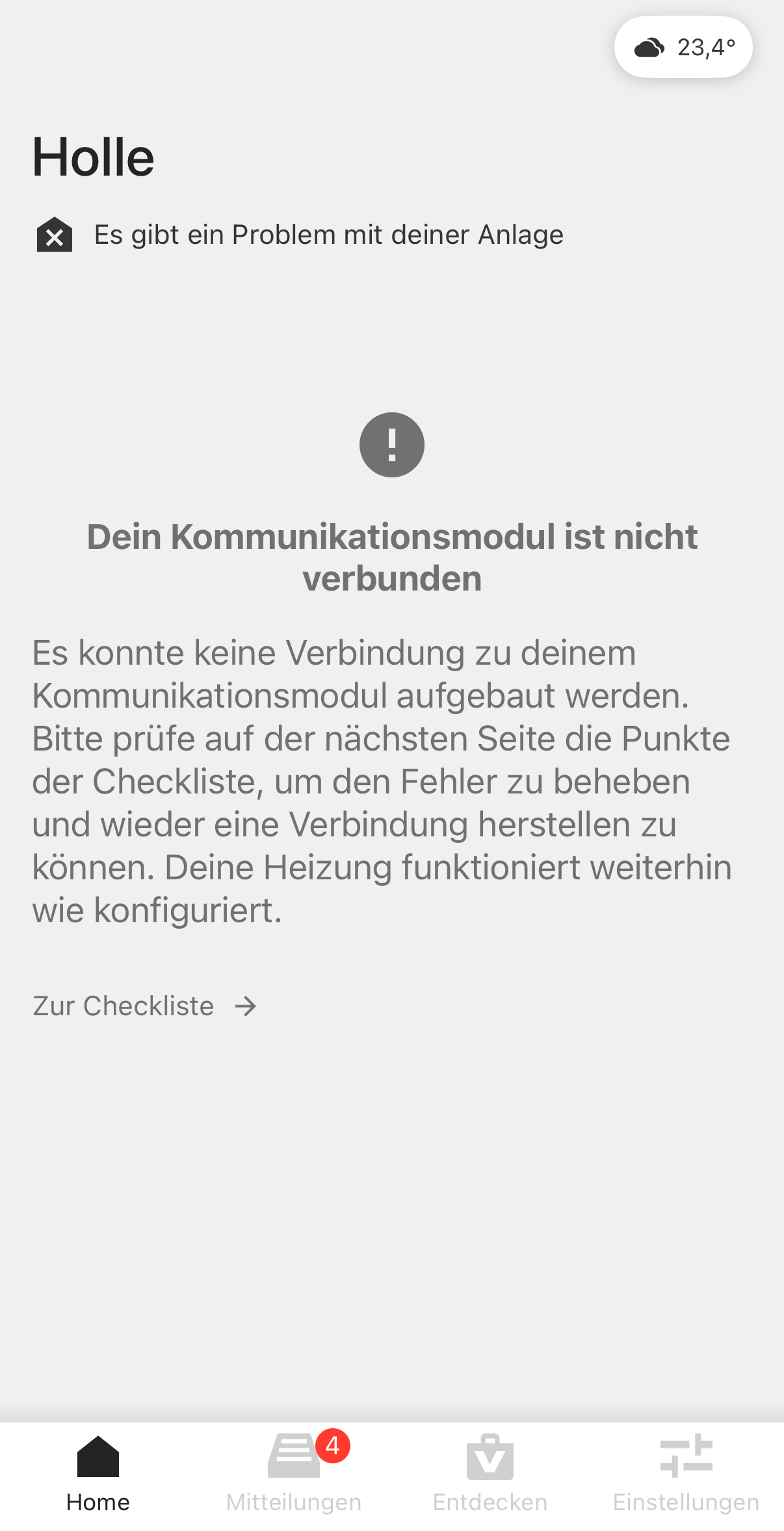

Meine Vitoconnect habe ich vor etwa 3 Monaten bekommen und sie hat da auch super funktioniert. Jetzt kommt in der App "Dein Kommunikationsmodul ist nicht verbunden"
- Seit ein den 17.08. 09:45 besteht keine Verbindung mehr.
- auf dem Gerät leuchtet die Home LED weiß und die Verbindungs LED rot
- wenn ich das Kabel an der Therme abziehe leuchtet die Verbundungs led gelb
- Verbindung zum WLAN besteht laut Fritzbox
- Über API werden auch keine Daten übermittelt
Folgendes habe ich schon versucht:
- Vitoconnect und Therme eine Stunde stromlos
- Neuverbindung Vitoconnect zum WLAN
- Neuinstallation der App
- Nachfrage beim Monteur: Dort wird die Anlage auch als offline gezeigt
- Kabel demontiert und gereinigt
Vielleicht hat noch jemand eine Idee.
