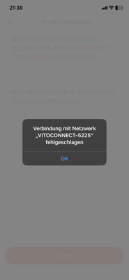

Jetzt bin ich schon mal einen Schritt weiter. Allerdings schlägt die Verbindung fehl…Das Viessmann-Netzwerk ist übers Smartphone nicht zu finden…

Hallo @kathi3,
falls das Netzwerk der Vitoconnect nicht gefunden wird, liegt dies meistens daran, dass der Kopplungsmodus nicht aktiviert ist. Auf der linken Außenseite der Opto1 befindet sich eine Taste, diese bitte 5 Sekunden gedrückt halten. Bitte während der Inbetriebnahme auch die Anweisungen in der App aufmerksam lesen, darauf wird hingewiesen.

Bin dem Hinweis gefolgt. Leider ohne anderes Ergebnis…
Hi @kathi3,
nachdem Drücken der Außentaste wurde das Netzwerk der Vitoconnect in der Liste angezeigt, aber im Anschluss beim Versuch zu verbinden wird diese Fehlermeldung angezeigt?

Hi Olivier,
nach Drücken der Außentaste wurde kein Gerät angezeigt und dann erschien die Fehlermeldung.
