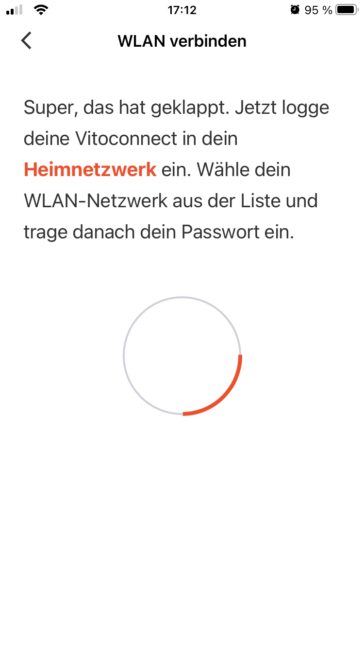

ich kann keine Verbindung herstellen. Der Verbindungsprozess klappt bis zu dem Punkt, den ich oben im Screenshot geschickt habe, sehr gut und dann wird aber mein WLAN nicht mehr angezeigt. Auch wenn ich’s manuell in den Einstellungen auswähle, wird die Vitoconnect nicht mit der App verbunden.

ich brauche weiterhin eure Hilfe, da ich die Verbindung zur App nicht hinbekomme. (siehe Screenshot oben "Super, es hat geklappt....") Mein WLAN wird dort in der App nicht angezeigt (bzw. gar kein WLAN). Was muss ich tun, damit die Verbindung klappt?

Nun musst du Schritt für Schritt den Anweisungen der ViCare folgen, um die Verbindung zum Netzwerk herzustellen. Wird das Netzwerk trotz ausreichend starkem Signal nicht als verfügbares Netzwerk angezeigt, ist es nicht passend konfiguriert.
