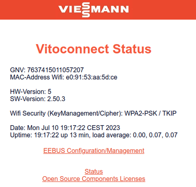

Wenn ich direkt im Browser draufgehe (vitoconnect.local) erscheint ein Anmeldefenster.

Vielen Dank, leider das gleiche Ergebnis, nach dem erneuten Eingeben des Passwortes meines WLANs blickt es erst grün und nach ca. 15 mal geht es über auf rot, siehe Foto. Die OPTO2 hat meines Wissens nur eine LED die leuchtet, siehe Foto.
Weiterhin kann ich Vitoconnect in meinem Heimnetz sehen und auch anpingen:
Ich kann mich auch im Heimnetz anmelden:
