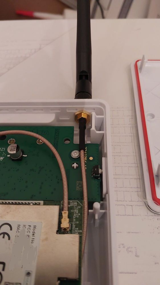

Das Öffnen, der Einbau:
- Zum Öffnen reicht ein großer Schraubendreher und etwas Mut 😉
Der Schraubendreher (Schlitz ca. > 6mm) wird im roten Spalt zwischen Frontplatte und Gehäuse gesteckt und vorsichtig gedreht. Dann müssten nacheinander die vier Halteklammern aus der Verankerung springen.
- Achtet auf die beiden Federn am Gehäuserand (rechts + links). Diese gehen schnell verloren.
- Das Loch zur Befestigung der Antenne passt mit den Antennenkabel eigentlich nur unten links in die Aussparung der Platinen.
- Bohrt mit dem Bohrer von aussen nach innen, und bitte nicht zu weit. Die Platine verzeiht hier keine Fehler.
-Achtet beim Verlegen des Antennenkabels im Inneren auf die Funktionalität des Tasters (oben Mitte) und der beweglichen Gehäusefront.

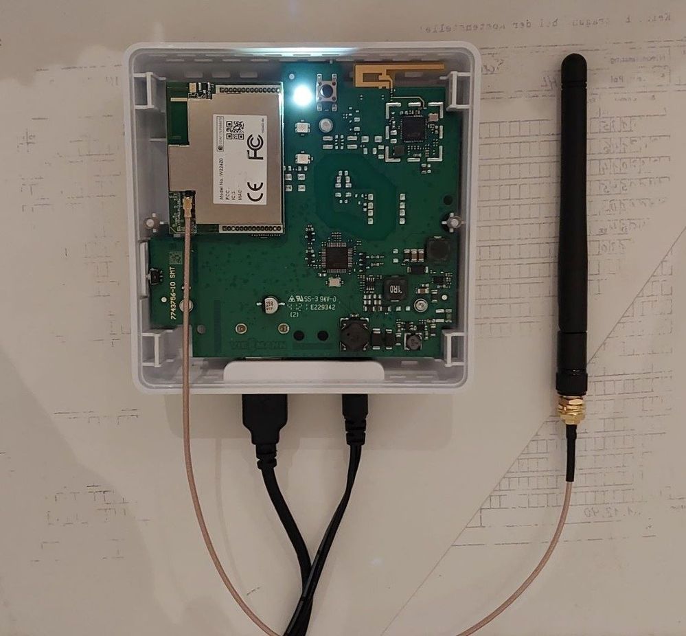

Testaufbau zum Test der Empfangsstärke. Gleicher Ort, mit und ohne Antenne.
Antenne im eingebauten Zustand:
Meiner Meinung nach einzig sinnvoller Montageort (oben wäre wohl besser gewesen):
An der Wand sieht es dann so aus. Signal ist da und der Empfang ist gut.
An diesem Montageort war die Box vorher nicht zu gebrauchen.

Ohne Antenne hatte ich nur -80dBm, mit Antenne sind's jetzt ca. 10dB mehr, so dass die Verbindung durch viele Mauern jetzt dauerhaft stabil bleibt. Ich hatte das Antennenkabel hinter der Platine durch die Schlitze auf der Gehäuserückseite herausgeführt, so dass das Gehäuse nicht angebohrt werden musste.

da hast du nun eine korrekt abgestimmte, horizontal polarisierte PCB-Antenne zu einem stark fehlangepassten, vertikalen Ganzwellendipol mit Kleeblatt-Richtdiagramm umfunktioniert!
Die vertikal polarisierte 2,45-GHz-Antenne auf dem Piggyback-Funkmodul oben links im Bild hast du nicht entdeckt?
Der Funkchip oben rechts auf dem Board mit der horizontal polarisierten PCB-Antenne wird vermutlich für den Initialisierungsmodus verwendet. (Oder ist das sogar ein Bluetooth-Chip für gänzlich andere Zwecke?) Wenn der Controller sich später selbstständig über WLAN mit dem Server verbindet, wird das über das Piggyback-Funkmodul mit vertikaler Polarisation erfolgen.
Das Funkmodul hat für Diversity-Empfang zwei Antenneneingänge, in dieser Version einmal PCB-Antenne (vertikal) und einmal den Mini-Coax-Connector.
Relevant ist letztendlich die Anzeige der Eingangsleistung in dBm auf ViCare oder ViGuide.

Kannst du lesen, was auf dem Chip oben rechts draufsteht?
Zu dem Funkmodul hat Klausoleum schon einen entsprechenden Link zum Datenblatt geliefert. Das ist eindeutig ein WLAN-Funkmodul mit Diversity-Möglichkeit und gedruckter Antenne. Zusätzlich sind dort das USB-Interface und noch weitere Schnittstellen (sogar Ethernet) implementiert.
Ich habe meine Opto2 noch nicht geöffnet, habe aber die Ecke oben links eindeutig und mit vertikaler Polarisation mit einer Sonde als das aktive WLAN-Interface ausmachen können. Das Teil oben rechts muss eine andere Bewandtnis haben.
