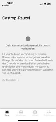

leider habe ich genau das selbe Problem
ich kann keine Einstellungen vornehmen, da sich der opto alle paar Sekunden erst wieder neu verbinden muss.
trotz sehr gutem W-Lan Signal , andauernd kommt die Meldung " keine Verbindung zum Kommunkationmodul"
Und wenn dann mal ne Verbundung steht übernimmt er keine Einstellung die ich in der App mache.
Hat Vieleicht jemand ne Idee was ich noch tun kann.
