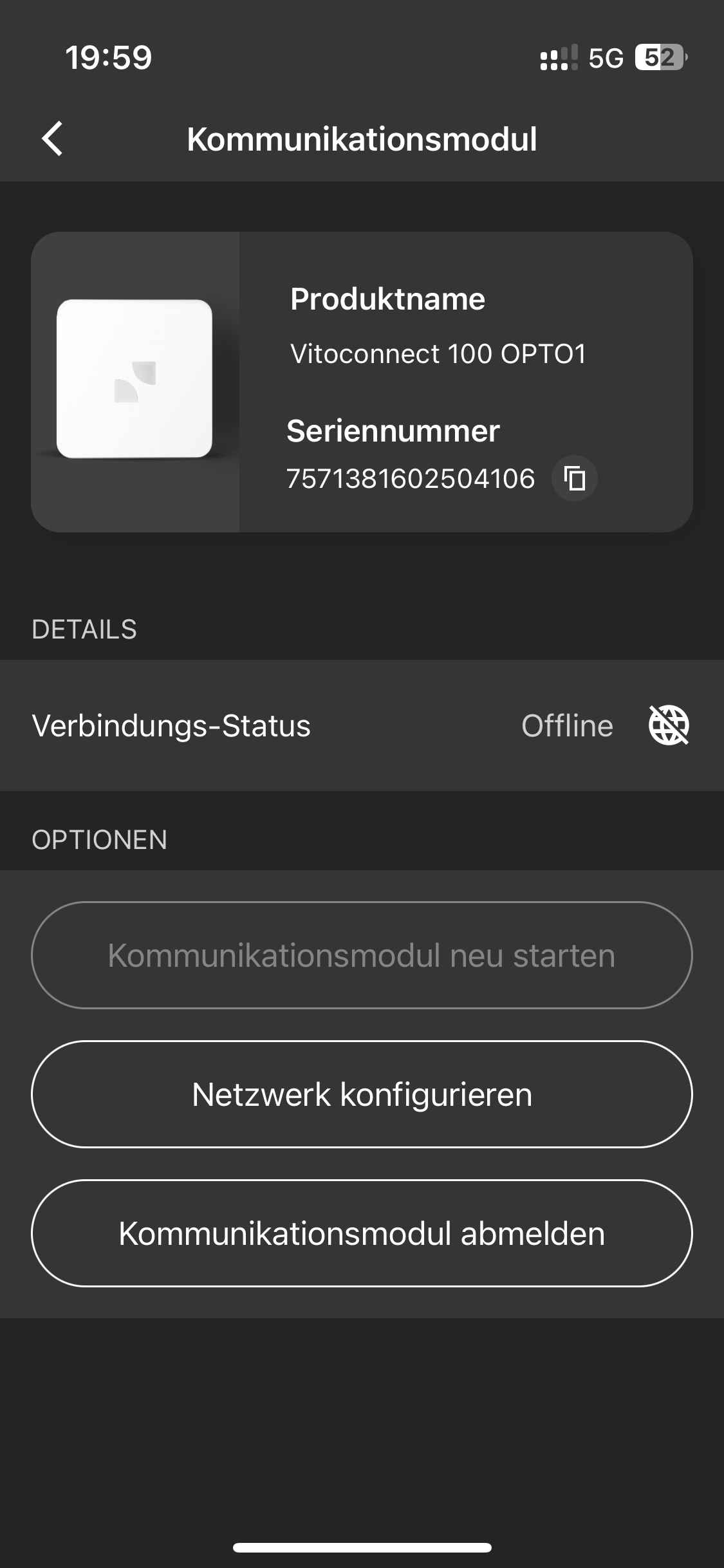

habe leider auch das gleiche Problem mit der WLAN Verbindung…..
vitoconnect 100 opto1 serial 7571381602504106 mit Vitodens 333-f WS3C.
Bitte auch zum Ticket aufnehmen 🙏🏼
Danke
Hallo SKBO,
du scheinst in der Tat vom selben Problem betroffen zu sein, ich habe deine Anlage mit aufgenommen.
ergänzend vielleicht noch der Hinweis, dass nach der "Verbindungsprozedur" über die ViCare App, das Verbindungsmodul mit dem WLAN der Fritzbox verbunden ist. Lediglich die App und die Statusdioden des Vitoconnect sehen die Sache anders.
