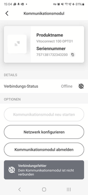

- Die App sagt mir "Dein Kommunikationsmodul ist nicht verbunden"

Hallo highC,
wie es scheint, ist dein Vitoconnect auch seit langer Zeit nicht mit unseren Servern verbunden gewesen und kann aufgrund einer zu alten Firmware nicht mehr in Betrieb genommen werden.
