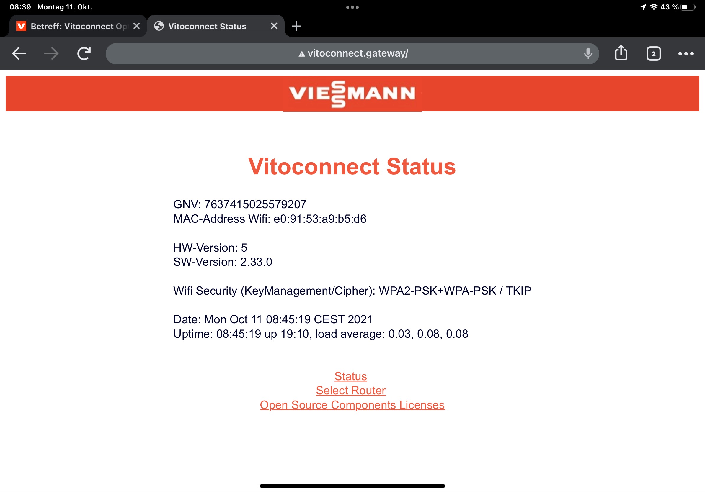

Bin wie folgt vorgegangen:
Vitoconnect nach Werkszustand im Access Mode Modus LED leuchtet grün
Manuell die Schritte wie genannt durchgeführt die LED wechselt kurzzeitig in blickenden grünen Modus
Verbindung WLAN/Internet kommt nicht zustande und LED leuchtet grün
Auch andere SSID die ohne Netzwerkrestriktionen vorhanden sind, lassen keine Verbindung zu.

Ich habe eine alte FritzBox reanimiert und damit die Verbindung hergestellt. Die Netzwerkeinstellung sind identisch inclusive WPA2... App Zugriff funktioniert. Muss noch die Klimasensoren und Thermostate einbinden.
Das ist aber nur eine Zwischenlösung. In meinem Netzwerk sind rund 55!!! Clients die alle funktionieren, bis auf die Vitoconnect....
Das Ziel sollte schon sein, die alte Fritz Box wieder auszuschalten und die SSID zu wechseln.
Hallo Marek,
wenn sich der Vitoconnect bei der Aktualisierung aufhängt, reicht es in der Regel, wenn er über ein anderes WLAN / Router eine einmalige Verbindung zu unseren Servern bekommt und das Update abgeschlossen wird.
Hast du schon probiert den Vitoconnect jetzt wieder in das andere WLAN einzubinden? Wie ist die Reaktion des Gerätes?
