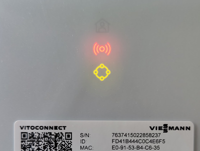

ich habe heute mein VitoConnect Modul geliefert bekommen. Leider bekomme ich nach dem Einbinden des Moduls in das WLAN eine rote WLAN Leuchte angezeigt.

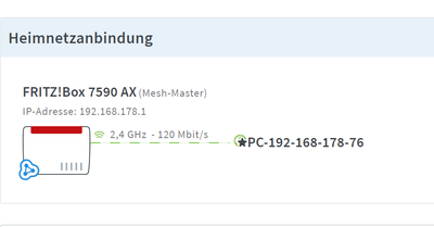

In der Fritzbox kann ich das Gerät sehen und aus dem lokalen Netz antwortet das Gerät auch auf ping.
Können Sie mir hier weiterhelfen. Vielen Dank.
