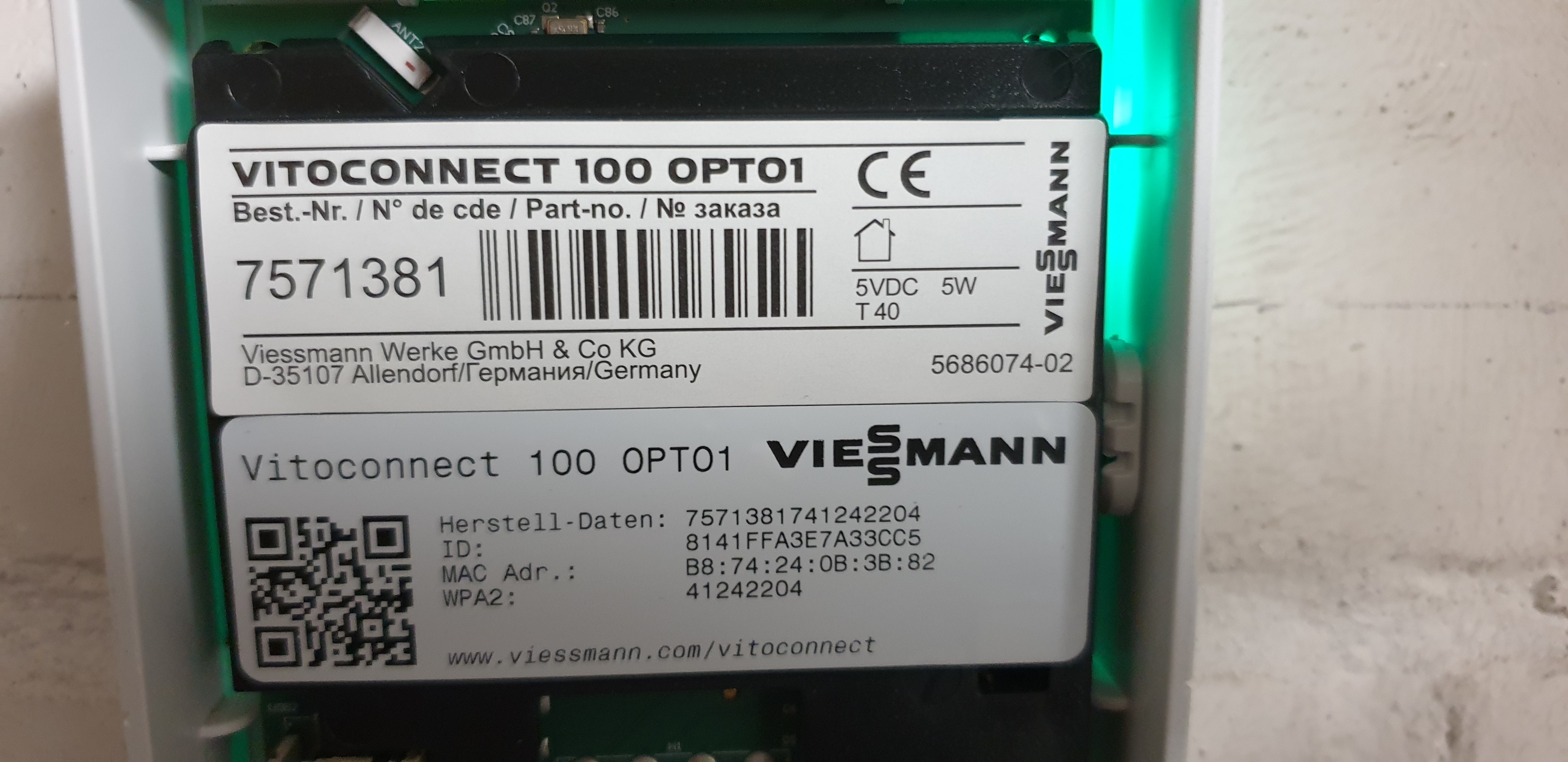

Wir haben eine Immobilie erworben die mit einer Viessmann Vitocrossal 300 Gasheizung und einer Vitoconnect 100 Opto1 aus dem Jahr 2018 ausgerüstet ist.
Beim CiCare ist die Anmeldung nicht möglich da die Anlage bereits angemeldet ist.
Vitoconnect 100 ist auf den verstorbenen Vorbesitzer registriert und die Anmeldedaten sind der Erbin nicht bekannt.
Wie kann man einen Reset oder Löschung der der Anmeldedaten durchführen und eine neue Anmeldung vornehmen?
Die Herstelldaten :7571381741242204 8141FFA3E7A33CC5 41242204
Anlage Foto

Nein, du musst ein Bild des QR-Codeaufklebers an customer-care@viessmann.com senden, mit der Bitte das Modul zu deregistrieren.
Danke für die schnelle Antwort Ich werde es gleich einmal versuchen.
