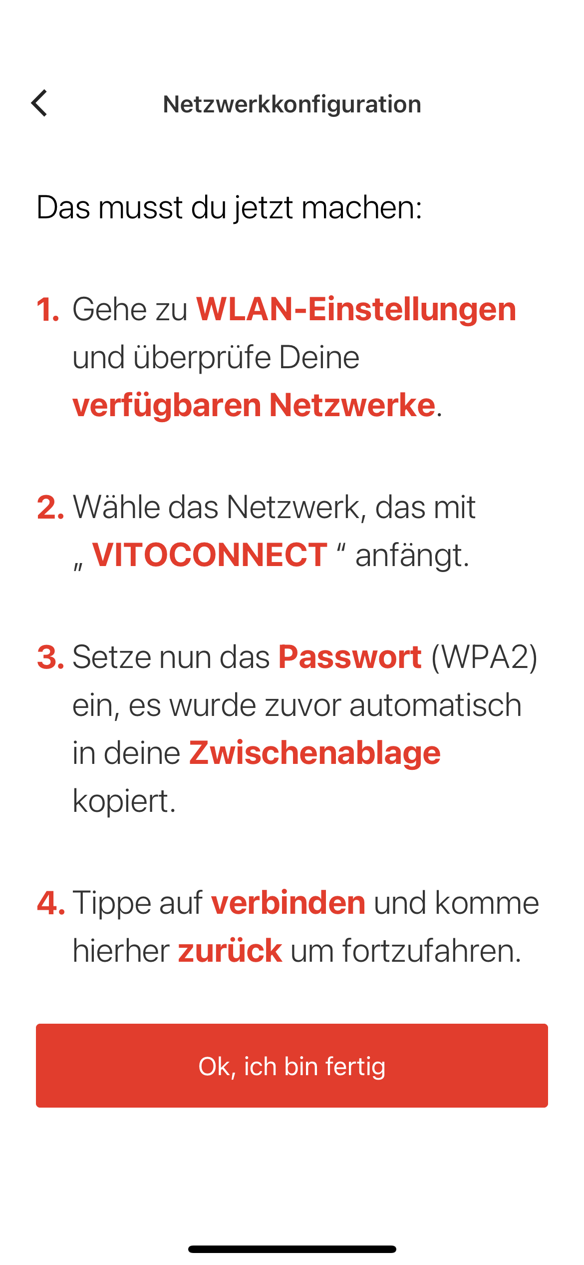

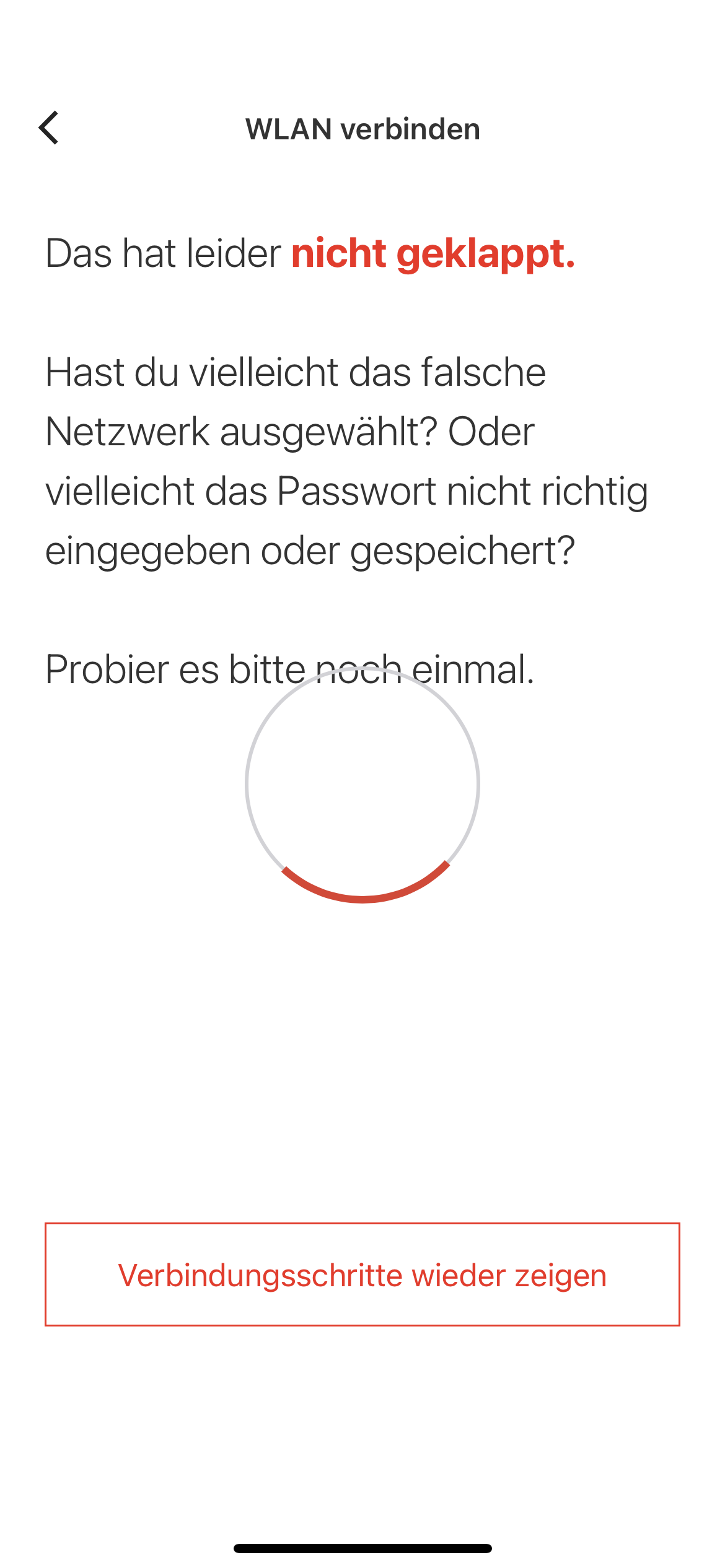

Gerne:
1. Verbinden des iPhones mit dem Netzwerk "VITOCONNECT-2217"
2. Starten der ViCare App (die übrigens auch schon mal komplett gelöscht und wieder neu aufgesetzt wurde, als der Service Techniker hier sein Glück versucht hat)
3. Dort komme ich durch bis Schritt 3 "WLAN verbinden"
4. Erster Bildschirm siehe Bild 1 im Anhang, drücke dann "OK, ich bin fertig um zu starten"
5. Zweiter Bildschirm siehe Bild 2 im Anhang, "WLAN verbinden", hier sucht die App mein WLAN
6. Dritter Bildschirm siehe Bild 3 im Anhang "Das hat leider nicht geklappt", Anmerkung: Die Liste der verfügbaren WLAN Netzwerke bleibt leer.

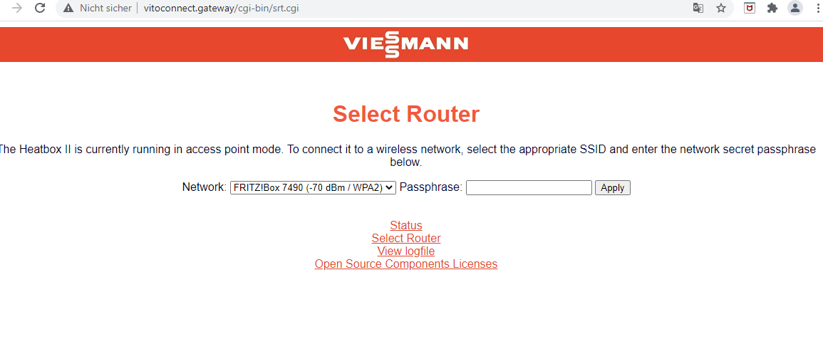

Ich habe das Gerät mühsam über ein Notebook adressiert und vermeintlich ins Netz gebracht. Nach der Eingabe des Netzwerkschlüssels für die FritzBox verschwindet Vitoconnect zwar aus der Liste der sichtbaren WLAN-Access Points, aber in der Verbindungsübersicht der FritzBox taucht es trotzdem nicht auf. Ob es nun funktioniert? Lässt sich nicht erkennen, vermutlich nicht. Von den Symbolen leuchtet nur das Häuschen weiß. Logfile habe ich mir vorher noch gezogen, ab Seite 8 nur noch die Fehlermeldungen:

Deine Vitoconnect "7637415001242217" ist jetzt auf jeden Fall schon mal online.
Nun musst du sie nur noch über deinen Account registrieren.
