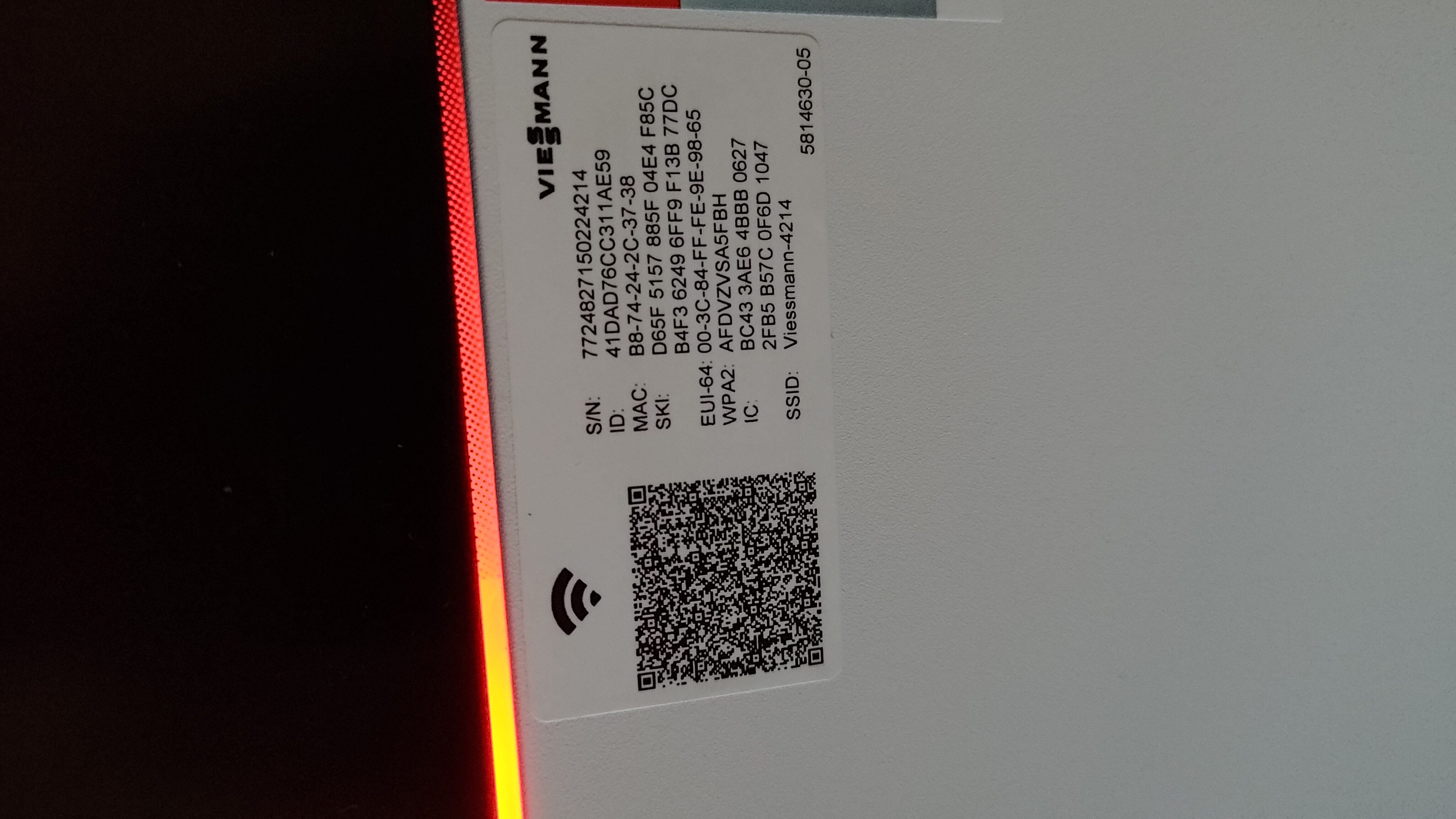

Hallo, vielen Dank. Die Registrierung hat soweit funktioniert. Über die App komme ich an den Punkt wo sich die Vito mit dem WLAN verbindet, App meldet auch als verbunden, die WLAN Led leuchtet allerdings nur kurz grün, danach blinkt sie dauerhaft rot und es besteht keine Verbindung!?
Ich habe die Netzwerkkonfiguration nochmal zurückgesetzt und über den WALN Hotspot meines Handys verbunden, auch hier - WLAN Led leuchtet kurz grün, danach blinkt sie wieder rot.
Habe es jetzt wieder ins normale WLAN eingebunden, keine Änderung.
Können Sie in den Logs was erkennen?

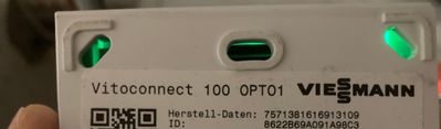

könntest du bitte noch ein Foto der Bedieneinheit der Anlage posten, auf dem die Herstellnummer des verbauten Kommunikationsmoduls (7724827150224214) zu sehen ist?
Hier ist ein Bild der Comm. Module-Seite des Menüs.
Vielen Dank.
