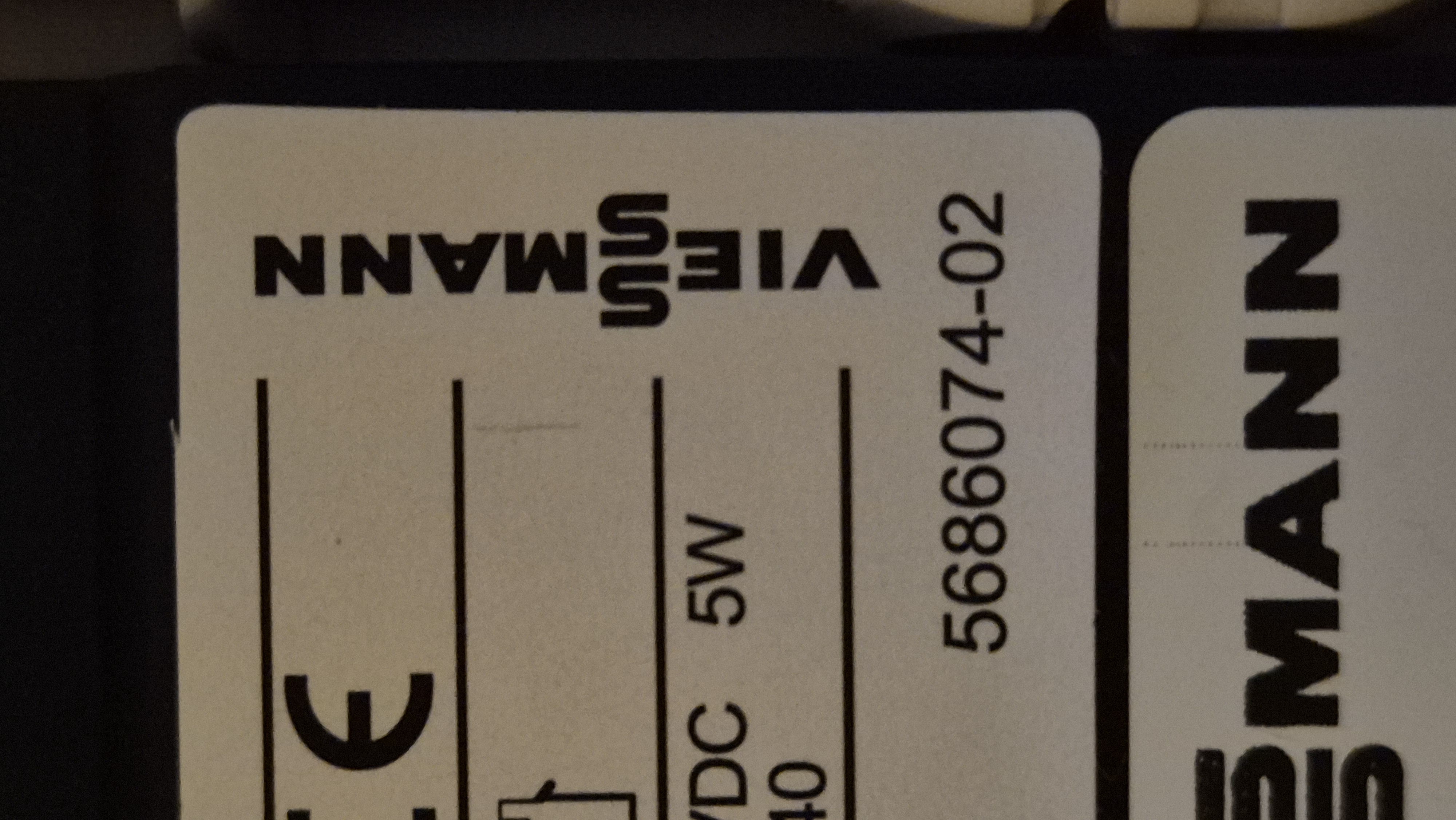

Hier der Auszug aus einer PN vom Oktober 24:
Längere Recherche im Viessmann Forum haben folgendes ergeben. Es hat wohl mal eine Chargen-Nr. gegeben die defekt war, & endet mit -02 am Schluss. Hier der original Wortlaut aus dem Forum: „Du hast auf der Rückseite der Vitoconnect rechts eine Serien-/Chargennummer stehen. Mit einem Bindestrich für die letzten beiden Ziffern. Und wenn diese auf 02 endet, ist die Vitoconnect von dem Fehler betroffen. Es ist auch kein Update möglich, die Vitoconnect müsste getauscht werden“. Um das Ganze noch mehr zu verwirren hab ich dann später noch zusätzlich diese Info erhalten: „Das verwirrende daran ist, dass diese Charge unter den gleichen Nummern neu produziert wurde. Weil man dachte, es wurden alle schadhaften Geräte zurückgegeben. Wir hatten kürzlich erst einen User, welcher die Vitoconnect vor Jahren gekauft, aber nie eingesetzt hatte. Und als er sie endlich registrieren wollte, ging's natürlich nicht.“

Gern geschehen, genau die Nummer auf dem Bild meinte ich! 👍Tut mir leid, das ich keine besseren Neuigkeiten für dich habe. Bin an der Sache auch fast schier verzweifelt. VG Wilhelm

Ich hab auch eine "alte" aber nie in Betrieb genommene Vitoconnect OPTO1 vom Vorbesitzer meines Hauses hinterlassen bekommen und habe monatelang immer wieder versucht, sie in Betrieb zu nehmen. Jetzt bin ich hier im Forum auf deinen Beitrag gestoßen und konnte es selbst nicht fassen. Meine Chargennummer endet auch mit -02....na dann wirds wohl die OPTO2...
