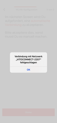

Ich habe versucht mit meinen ursprunglichen Anmeldedaten die Anlage zu registrieren als auch mit einer anderen Emailadresse eine komplette Neuanmeldung durchführen wollen, aber zur Vitoconnect lässt es sich nicht verbinden. Nach den oben in Bildern angezeigten Schritten, blinkt dir wlan Led immer wieder erneut rot...
Also bei der neuen Registrierung die erforderlich ist, werden ja alle Daten neu vergeben bzw. eingegeben.
Bitte beachte, dass du wenn das Vitoconnect Netz ausgewählt wird das Passwort der Zwischenablage verwendet wird. Das ist auch näher unter folgendem Youtube Video beschrieben: https://www.youtube.com/watch?v=iSYzrT13Aks . Dieses ist zwar schon prinzipiell älter, zeigt jedoch alle erforderlichen Punkte.
Wurden auch nochmal die Routereinstellungen geprüft (Portfreigabe etc.) ?
