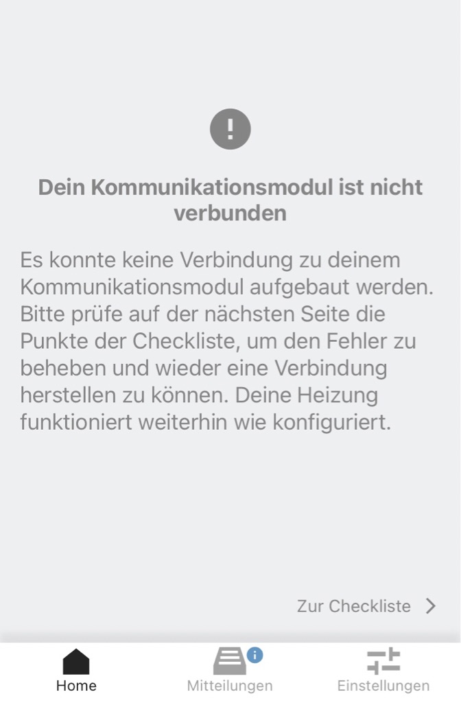

Egal wann und wo ich die APP aufrufe erscheint die Fehlermeldung: Dein Kommunikationsmodul ist nicht verbunden. Ich habe alle Verbindungen geprüft und das System mehrfach neu gestartet. Zudem die Checkliste mehrfach geprüft.

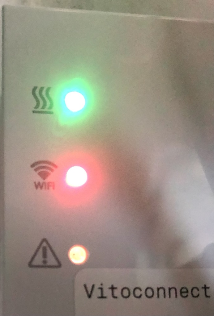

Ich habe auch mal ein paar Screenshots beigefügt. In der Hoffnung das dir die Fehlermeldungen mehr sagen 🙂

Hallo Marc10,
vielen dank für die Fotos.
Die grüne LED zeigt an, dass der Vitoconnect mit dem Wärmeerzeuger verbunden ist, die rote zeigt an, dass keine WLAN Verbindung besteht.
Konfiguriere bitte die Netzwerkeinstellungen neu, prüfe ob die Verbindung herstellt wird und beobachte die Signalstärke in der App.
