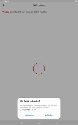

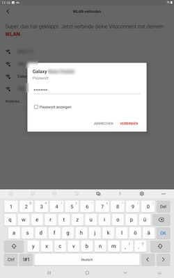

Warum hast du dein Tablet mit dem Hotspot verbunden, das ergibt doch gar keinen Sinn?
Dokumentiere dein Vorgehen bitte mal mit Screenshots und stell uns diese hier zur Verfügung.
Wegen Tablet und Hotspot: es könnte ja sein, dass ViCare-App und Vitoconnect direkt im Netzwerk miteinander sprechen müssen (z.B. Broadcast-Nachrichten, um einander zu finden). Aber ich entnehme mal Deiner Antwort, dass das nicht der Fall ist.
Hier die Screenshots:
Es folgt zuerst das grüne, gefolgt vom roten Blinken der mittleren LED.
Am Handy mit dem Hotspot sehe ich, dass die Vitoconnect als Client verbunden ist.
