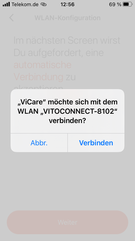

könntest du davon bitte einen Screenshot posten?
Hier sind die Screenschots.
Bei anderes WLAN (Screenshot 622) habe ich dann den Hotspot gewählt (früher WLAN Router)
An dieser Stelle bleibe ich immer hängen, WLAN Router oder Hotspot.
Hallo Ma_Schulze,
das WLAN der FritzBox scheint schonmal sehr schwach zu sein, ggf. nicht ausreichend, um eine Verbindung aufzubauen.
Bitte verbinde dein eigenes Handy nicht mit dem iPhone-HotSpot-WLAN, bleibt mit der FritzBox verbunden.
Starte die Inbetriebnahme und verbinde dich, wenn du aufgefordert wirst mit dem WLAN des Vitoconnects.
Dann sollte auch das Hotspot WLAN in der Liste angezeigt werden.
