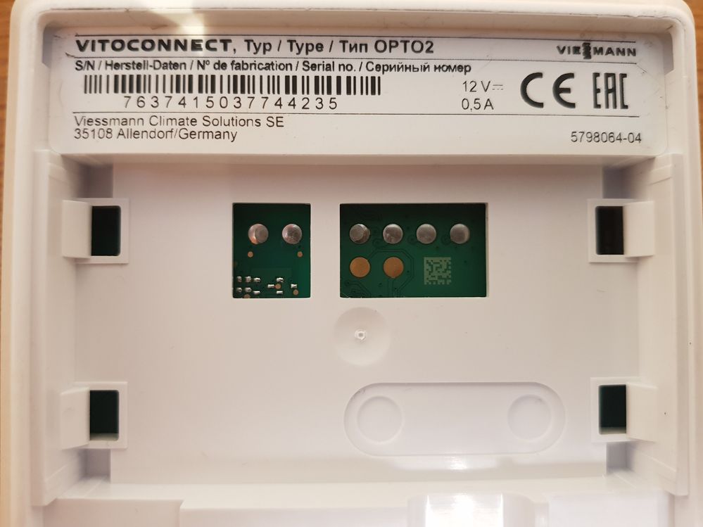

könntest du mir bitte den Gefallen tun und ein Foto der Rückseite des Vitoconnects posten, auf dem der Produktsticker inklusive Barcode und Herstellnummer zu erkennen ist? (Bitte kein Foto vom QR Code Sticker)
Hallo CustomerCareChris,
hier das Foto von meinem Modul
Hallo Dragon-67,
vielen Dank für das Foto.
Anscheinend ist auch dein Vitoconnect von einem Produktionsfehler betroffen, wegen dem er in einer Neuverbindungsschleife hängt.
Ich habe deinen Vitoconnect in die Liste der betroffenen Geräte aufgenommen und melde mich, sobald es Neuigkeiten gibt. (Ticket: TVC-1450)
