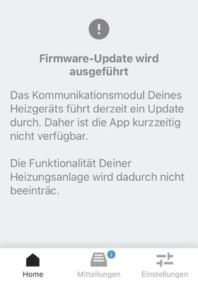

Das wird mir in der App mittlerweile angezeigt. Damit gehe ich davon aus, daß das Update nicht funktioniert hat.
Und deshalb gleich ein neues Gerät ?
