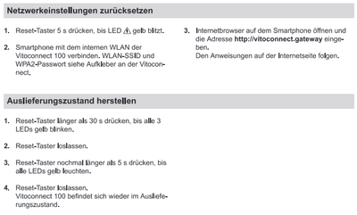

Hallo AH59,
geh bitte wie folgt vor, um die Verbindung wiederherzustellen.
Anschließend gib mir bitte eine kurze Rückmeldung und stell mir die Herstellnummer der Vitoconnect zur Verfügung, sodass ich den Status mal prüfen kann.

Was genau der technische Hintergrund ist, weshalb keine WPS-Taste vorhanden ist, entzieht sich derzeit leider meiner Kenntnis.
Es ist aber an sich denkbar einfach, die Verbindung herzustellen, wenn man entsprechend den Anweisungen der App bzw. dem Auszug aus den Serviceunterlagen vorgeht.
Die zugehörigen Unterlagen habe ich hier mal als Anhang beigefügt.

Hallo Benjamin,
vielen Dank für die Anleitung, die passt jetzt auch zu meiner Hardware. Jetzt habe ich auch die passende Beschreibung zu dem Taster, den LEDs und der Programmierung.
