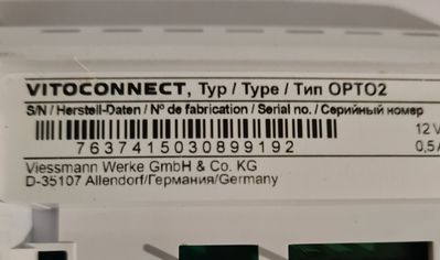

könntest du bitte mal ein Foto der Rückseite des Vitoconnects posten?
Hier ist unter der Montageplatte die Herstellnummer des Gerätes zu erkennen, ich würde gerne sicher stellen, dass nicht die Sticker vertauscht sind.
Poste bitte auch ein Foto des Typenschildes deiner Anlage, auf dem die Herstellnummer der Anlage zu erkennen ist.
 Hier folgen die Bilder.
Hallo Uwe66,
das ist ein anderer Vitoconnect, als der der auf den Stickern zu sehen war.
Kann es sein, dass der Verkäufer die falschen Sticker mit eingepackt hat?
Ich habe dir den QR Code Sticker von deinem Vitoconnect nochmal per Mail zugeschickt, versuche bitte damit den Vitoconnect zu registrieren.
Das der QR-Code vertauscht wurde kann ich nicht sagen, da ich es bei ebay gekauft hatte. Ich teste jetzt den neuen Code und gebe dann eine Rückmeldung.
Jetzt klappt alles, danke schön!
