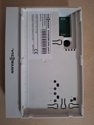

ich habe eine Vitocom 100 LAN1 gebraucht gekauft. Leider kann ich die nicht in meinem Account einrichten, Fehler:
Das wird wohl an der Einrichtung der alten Anlage liegen. Können Sie die Vitocom zurücksetzten, so dass ich diese verwenden kann?
Hier die Daten der Vitocom 100Typenschild
Gruss Toni
