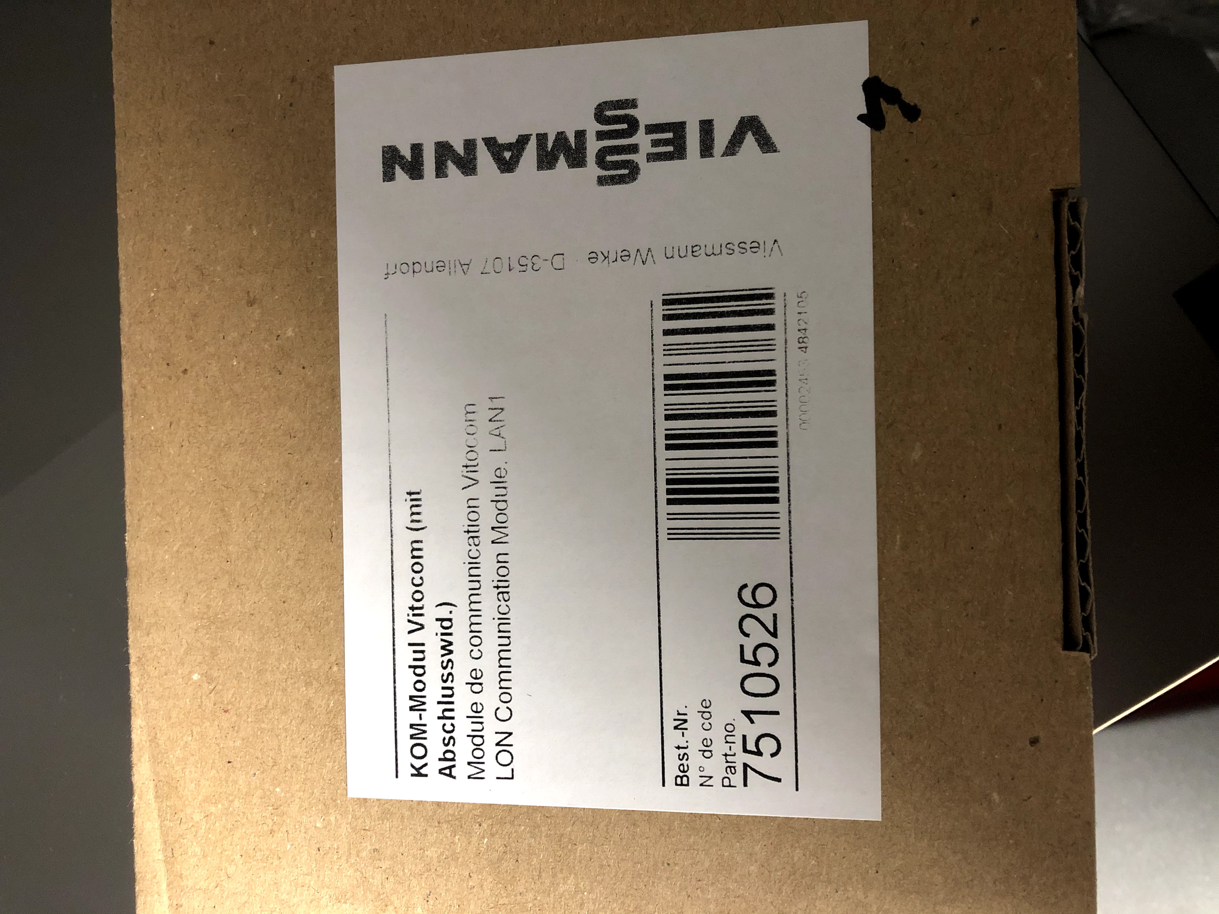

Frage zu einem in Rumänien gekauften Vitodens 200-W-Kessel der Serie 7570777 (mit Vitotronic 200HO2C - Touchscreen)
Ist der Vitocom 100 LAN1 mit diesem Modell kompatibel?

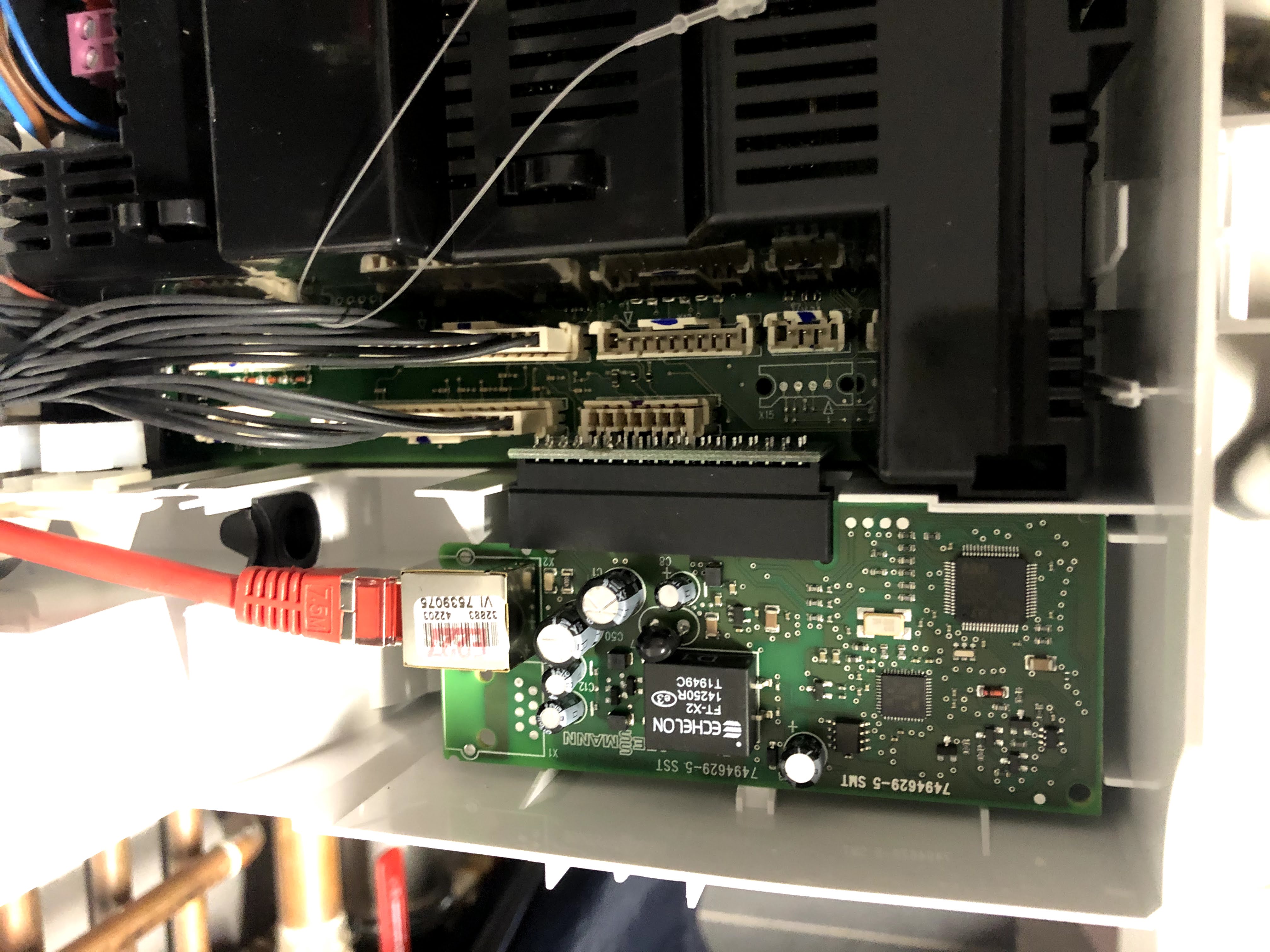

Ich habe ein LON-Modul (7179113) an die Kesselautomatisierung angeschlossen. Dann haben wir in der Vitodata 100-Anwendung ein neues System (für Vitodens 200) erstellt. Das VC 100 LAN wird angezeigt, die VT 200 HO2B-Automatisierung wird jedoch nicht angezeigt.
Im Fehlermeldungsfenster erscheint:
Vitodens 200-W / VC 100 LAN1 / E0-01-01 / Fault manager failed
Was kann in diesem Fall getan werden?
Benötige ich ein anderes Modul? Ist beispielsweise das LAN-Modul IU140-A10 (7556869) erforderlich? Ist es mit diesem Kessel (7570777) kompatibel?

Ich komme mit dem Problem zurück, ich habe auch den LON-Teilnehmer überprüft.
Ich füge relevante Bilder bei und hoffe, Anweisungen zu erhalten. Ich habe zwei Kunden in der gleichen Situation, und es ist sehr unangenehm.
Vielen Dank, Mircea
