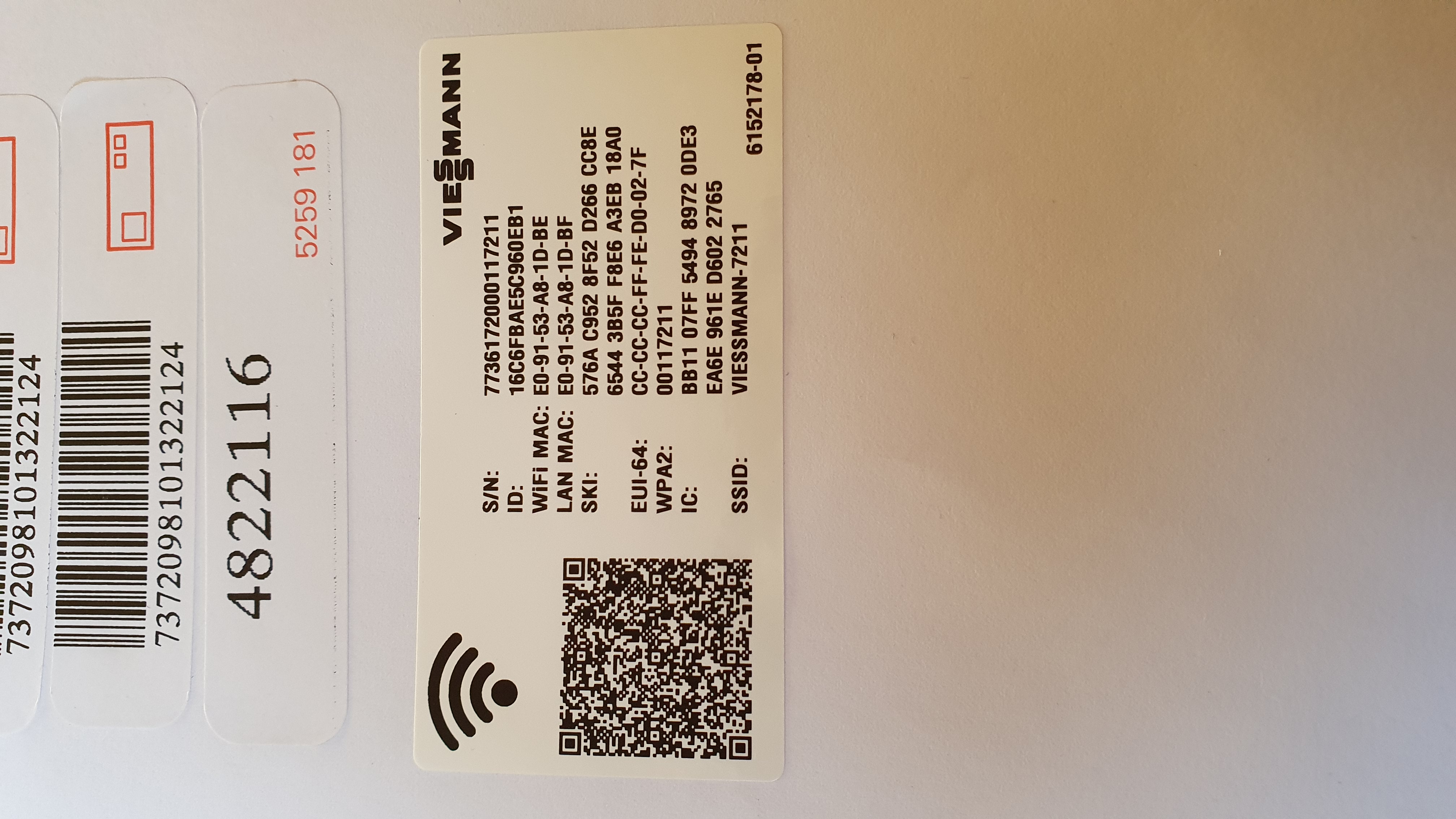

Hallo HB0815,
könntest du bitte mal ein Bild des QR-Codeaufklebers posten?

Anbei das gewünschte Bild.
Gruß Henry

Du scannst auf dem Bild aber doch gar nicht den QR-Code ab, sondern irgendeinen Barcode.
Das kann so auch nicht funktionieren.
Bitte scanne den QR-Codeaufkleber des Kommunikationsmoduls deines Vitocharge.
