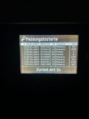

In der Meldungshistorie der Anlage kommen die Fehler „Kältekreis 07“ und „Kältekreis 05“.
In der Meldungshistorie des Kältekreises dann verschiedenste Hinweise / Fehler. Ich kann keine Systematik erkennen wann das immer auftritt. Es treten immer zwei Hinweise zur exakt selben Zeit auf und immer verschiedene „Codes“.

Hallo Wetzel1312,
in der Regel kann die Meldehistorie vernachlässigt werden, hier werden Statusänderungen und Meldungen des Systems gespeichert, die teils zum normalen Betrieb der Anlage gehören.
Erst, wenn zB eine Meldung in einem bestimmten Zeitraum mehrfach auftritt, wird diese zu einer Störung hochgestuft und am Display der Anlage prominent dargestellt, dann ist Handlungsbedarf.
Die Fehler B3 und B5 solltest du aber im Auge behalten, hier blockiert der Ventilatormotor.
Sollte das weiter und öfter vorkommen, wende dich bitte an deinen Fachbetrieb.
