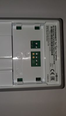

Zur Vollständigkeit
Hier ist das Typenschild des ursprünglichen VitoConnects von August, welcher an Viessman zurückging:
