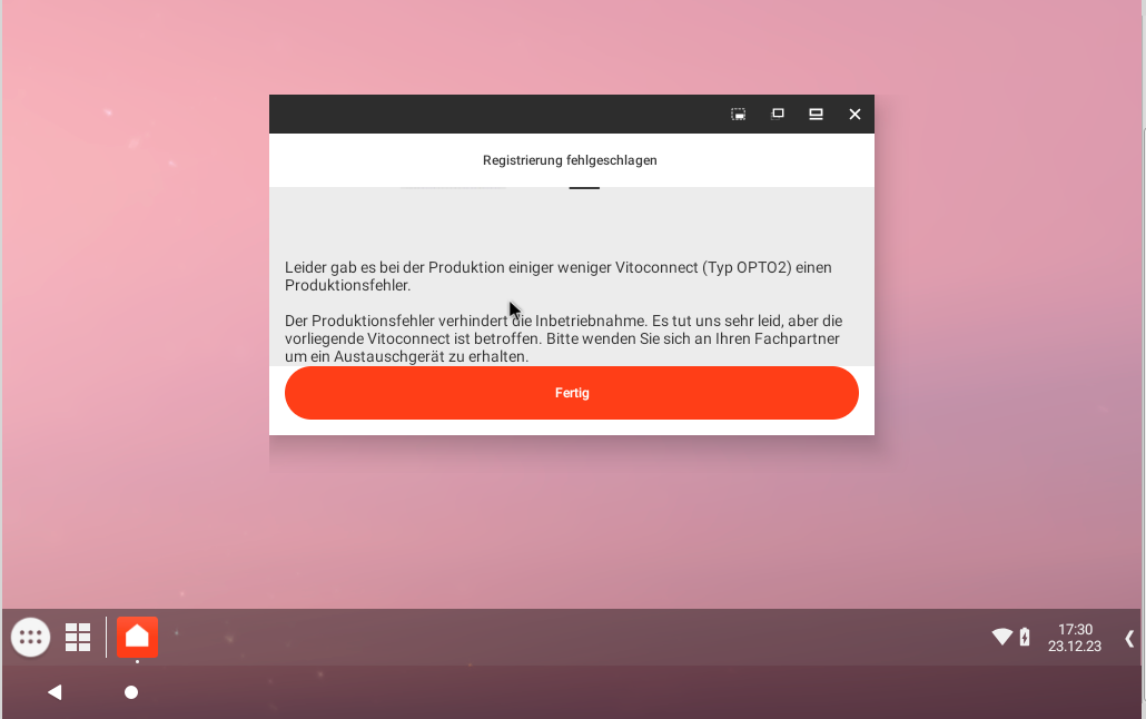

nach mehreren Monaten Wartezeit wurde mir vom Installateur meiner Wärmepumpe ein Vitoconnect OPTO2 geliefert, dessen Registrierung allerdings leider fehlgeschlagen ist ("Produktionsfehler ... Bitte wenden Sie sich an den Fachpartner um ein Austauschgerät zu erhalten", siehe Abb.). Aufgrund der schlechten Verfügbarkeit hat mir der Fachpartner wieder mehrere Monate Wartezeit angekündigt. Mittlerweile habe ich auf dem freien Markt eines der raren VitoConnect mit identischer Artikelnummer erworben. Mein Installateur ist sich unsicher, ob ich es in Betrieb nehmen darf. Steht dem etwas entgegen? Es ist doch nur das Gerät auszutauschen, mit den bereits verlegten Anschlüssen zu verbinden und der Registrierungsprozess zu starten, oder?
Vielen Dank für eine fachkundige Einschätzung!

Ich vermute eher, dass der Installateur meint, wie er dann sein Ersatzmodul los wird. Er hat ja das defekte Teil sicherlich reklamiert ? Und wenn jetzt doch noch Ersatz käme,...
Ansonsten wäre die Inbetriebnahme kein Problem, da eine Registrierung nie stattgefunden hat.

in der Tat gab es bei einigen Vitoconnect OPTO2 Geräten einen Produktionsfehler, diese müssten getauscht werden.
Ich empfehle, den Vitoconnect über den Fachbetrieb tauschen zu lassen.

vielen Dank für die schnelle Antwort. Der Tausch durch den Fachbetrieb ist erste Wahl. Klar. Doch der ist mangels Verfügbarkeit nicht handlungsfähig. Die Frage ist: Gibt es begründete Einwände oder Konsequenzen, wenn ich es selber mache? Laut Dokumentation Vitoconnect, Ablaufübersicht zur Montage und Inbetriebnahme, sind die Arbeitsschritte auch durch den Anlagenbetreiber durchführbar.
