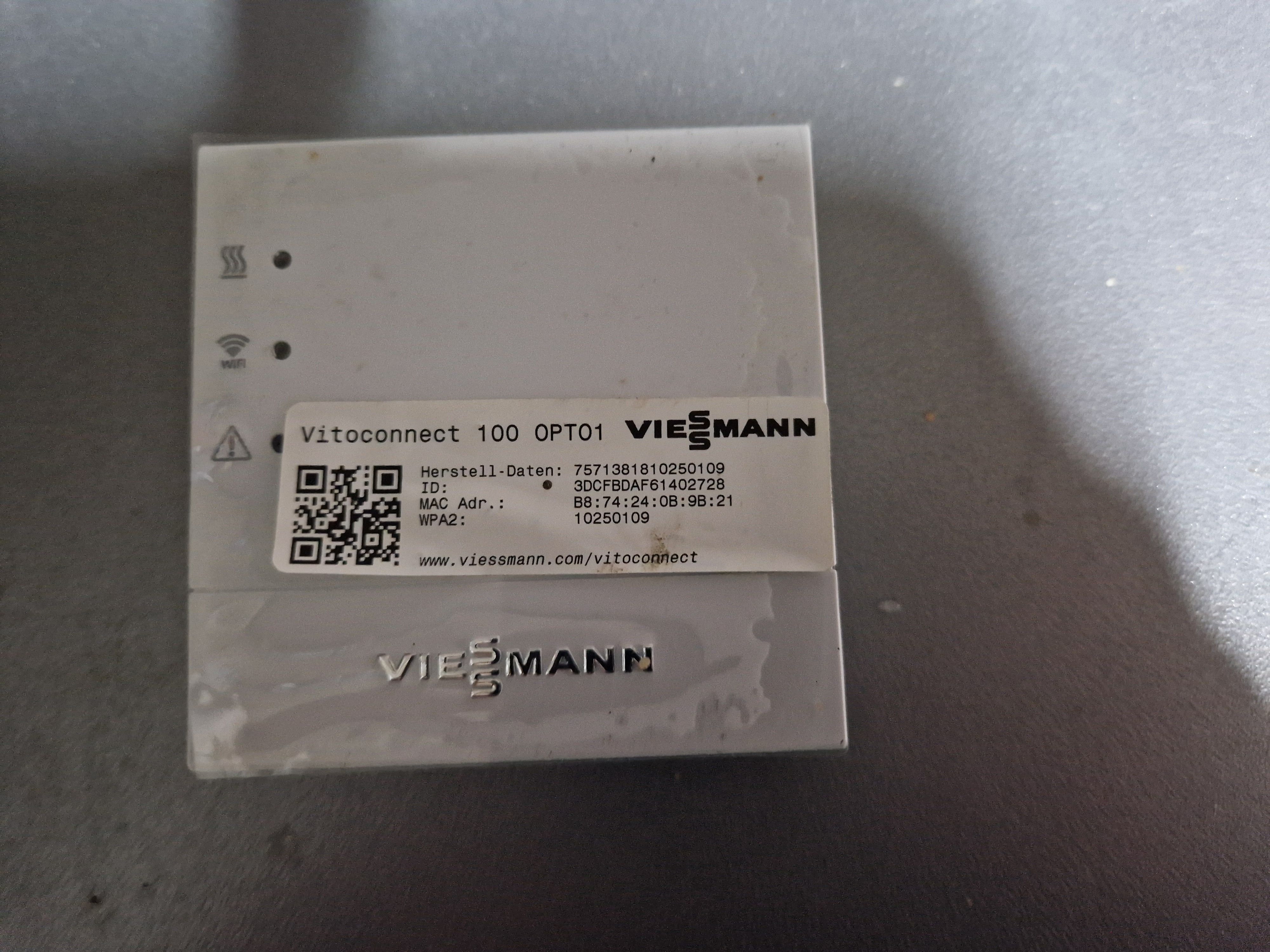

Hallo Chris,
anbei noch ein Foto mit den hinteren Typenschildern.
Vermutlich meinst Du die "Hersteller -Daten".
Das wären: 7571381810250109 & 7571381810244108
Gruß, Migro
Hallo Migro,
vielen Dank für das Foto, genau das meinte ich.
Aktuell sind in der Tat beide Vitoconnect nicht verbunden und nicht registriert.

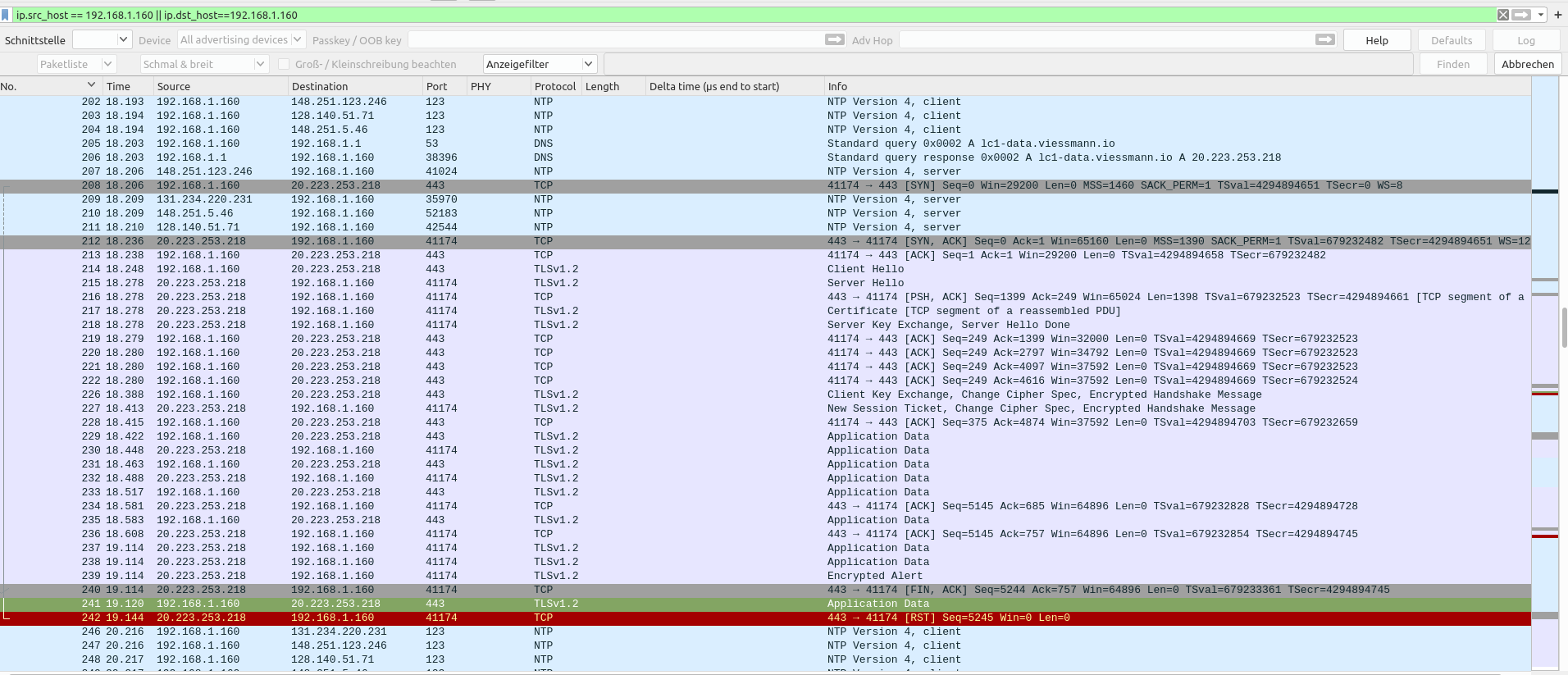

Ich habe heute endlich den Test gemacht:
Kann eine Inkompatiblität der Firmware seitens Viessmann ausgeschlossen werden?
Kann man irgendwie über USB oder JTag neue Firmware auf die Geräte bringen?
Wie machen wir weiter?

Bei mir sieht die Traffic Aufzeichnung recht ähnlich aus, die Verbindung zum Viessmann Server wird versucht, aber es scheint nicht zu klappen. Auf alle Fälle kommt die Vitoconnect aber zum Server und es läuft eine TCP Verbindung zwischen Server und Vitoconnect.
Grüße Johannes
