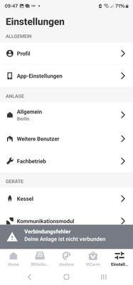

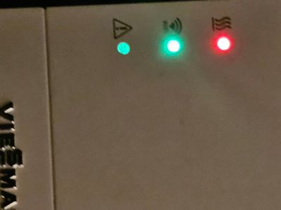

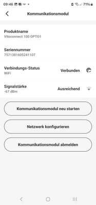

Hallo Chris, alles entsprechend deinen Anweisungen nochmals durchgeführt. An der Situation hat sich leider nichts geändert. Aus den beigefügten Screenshots ist ersichtlich, daß die Vitoconnect im WLAN ist (Bild 1), die Vitodens aber nicht angesprochen werden kann (Bild 2). Dementsprechend auch die LED-Fehlermeldung (Bild 3).

die obere LED zeigt an, dass keine Verbindung zum Wärmeerzeuger besteht - dieser sollte automatisch erkannt werden.
Prüfe bitte, ob das Kabel zwischen Anlage und Vitoconnect an beiden Enden richtig steckt und kein Schaden zu erkennen ist.
Setze den Vitoconnect auch bitte nochmal auf Werkseinstellungen zurück und nimm ihn neu in Betrieb.
Prüfe im Anschluss, ob die Anlage wieder erkannt und in der App angezeigt wird.
