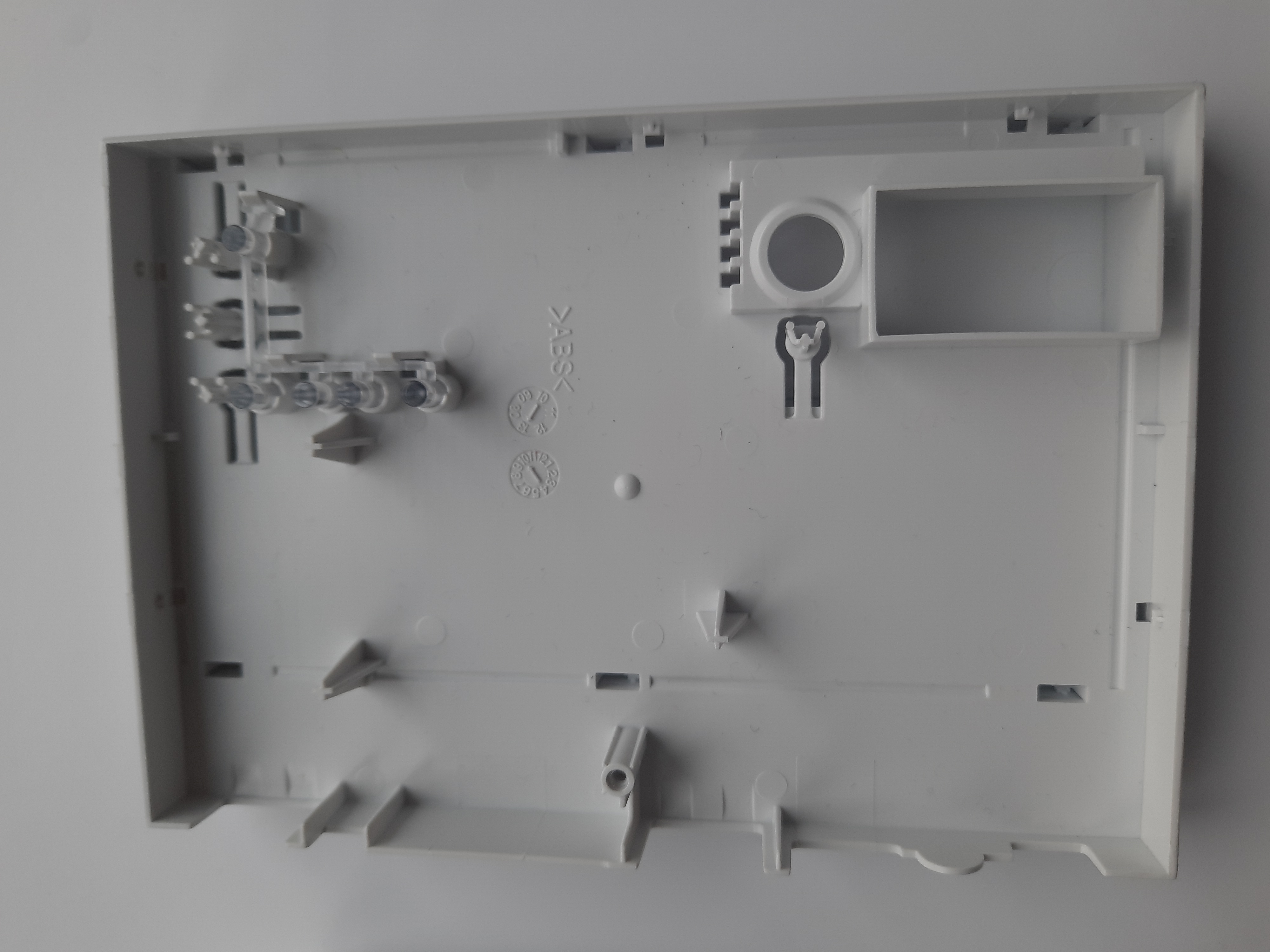

Ggf. sendest du mal ein Bild der geöffneten Vitocom mit.
Dazu bitte nur den Deckel zur Seite schieben und dann nach vorne wegnehmen. Wenn du auf die Platine schaust, ist das nicht korrekt.
Hallo Benjamin,
hier 3 Fotos und der Lieferschein
gruss quallenreisser
Über den Lieferschein konnte ich die Herstellnummer "7501472303716101" finden.
