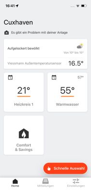

Die App meldet Problem mit der Anlage. Allerdings läuft die Anlage einwandfrei. Wie bekomme ich diese Meldung weg?

Hallo Ullicux1,
auch in unserem System wird kein Fehler angezeigt, ich würde vorschlagen, dass du die App löschst und neu installierst.
Schalte bitte auch deinen Vitodens für 10 Minuten am Netzschalter aus.
Über eine Rückmeldung würde ich mich freuen.

Vielen Dank für die Rückmeldung.
Ich habe mich auf einem anderen Gerät angemeldet und da war alles in Ordnung. Dann habe ich mich auf dem Mobiltelefon erneut angemeldet und die Fehlermeldung war weg.
Wahrscheinlich hängt das mit dem 2. Account zusammen.
