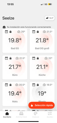

leider kann ich nicht in der App vicare+ auswählen. Der Button wird nicht angezeigt.
Deinstallation, Neustart, Installation auf anderem Handy hat keine Abhilfe geschaffen.
weiss jemand um Rat?
Hinweis: nur die Sprache ist auf Spanisch, Region vom Handy auf DE.
