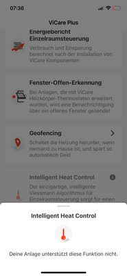

hab im Haus die Vicare Ventile, diese besitzen ja eine Fenster offen Erkennung oder ?
In der neuen App Version wird gesagt das meine Anlage das nicht unterstütztVersteh ich grad nicht .
danke für Tipps

Jetzt habe ich aber doch noch eine Frage. Die Intelligent Heat-Control ist immer noch nicht verfügbar. „Sie wird von meiner Anlage nicht unterstützt“. Unsere Heizung ist nicht mal ein Jahr alt, braucht es hierfür auch noch ein Update?
Danke und Gruss
Tobias
Hallo X-Bartman-X,
ja das ist korrekt, für diese Funktion scheinen sich in der Firmware noch kleine Fehler eingeschlichen zu haben, deswegen wurde sie erstmal wieder deaktiviert. Voraussichtlich wird es dazu Ende Januar ein Update geben.

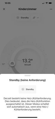

Hallo @CustomerCareChris ,
heute Morgen gab es auch bei mir ein Uodate der App auf 3.16.0. Es gab am Anfang Verbindungsprobleme zum Server. In den Mitteilungen wird auch darauf hingewiesen das einige Server gewartet werden.
Tatsächlich konnte ich in der Einzelraumsteuerung nun die Fenster-offen-Erkennung aktivieren. Angezeigt wurde sie mir in dem jeweiligen Raum noch nicht. Das werde ich weiter kontrollieren.
Stattdessen erscheint ein Standby-Symbol.
Was hat es damit auf sich?

Hallo Jean09,
da die Ist-Temperatur höher ist als die Soll-Temperatur liegt keine Heizanforderung für diesen Raum an, er befindet sich also im StandBy.
Sobald die Ist-Temperatur unter den eingestellten Soll-Wert fällt, beginnt das heizen.
