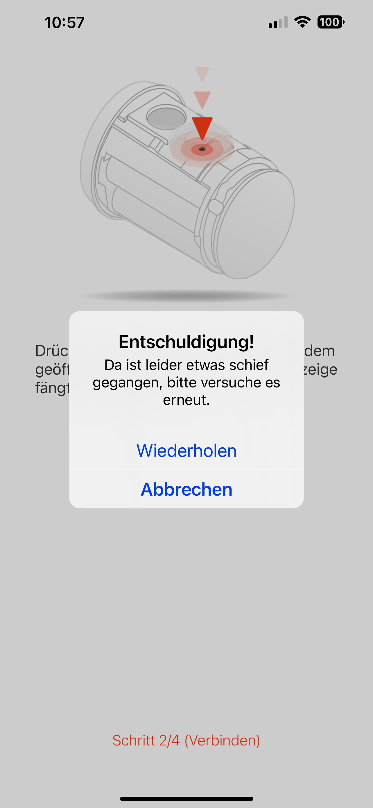

seit  Juli 2022 habe ich ein  Vitodends 333f mit Vicare Thermostaten.  Bis vor kurzem war alles o.k.
Nach dem Platine - Wechsel ( Aktion  von Viessman) kann ich nicht die Vicare -Thermostaten nicht mehr einbinden.
Meine Versuche : Kommunikations-Modul neu starten, Reset von Vicare Thermostat, brachten kein Erfolg.
Für HilfeVielen Dank im Voraus.

Hallo Odertal12,
schalte bitte im ersten Schritt die Anlage für 10 Minuten am Netzschalter aus.
Setze in dieser Zeit eins der Thermostat auf Werkseinstellungen zurück.
Lösche bitte die bereits angelegten Räume in der ViCare App und starte das Hinzufügen erneut.
Füge das Thermostat bitte in der Nähe der Anlage hinzu.
Sobald du aufgefordert wirst, den Bedientaster am Thermostat zu drücken, warte bitte erst 3 Sekunden, bevor du ihn drückst.
