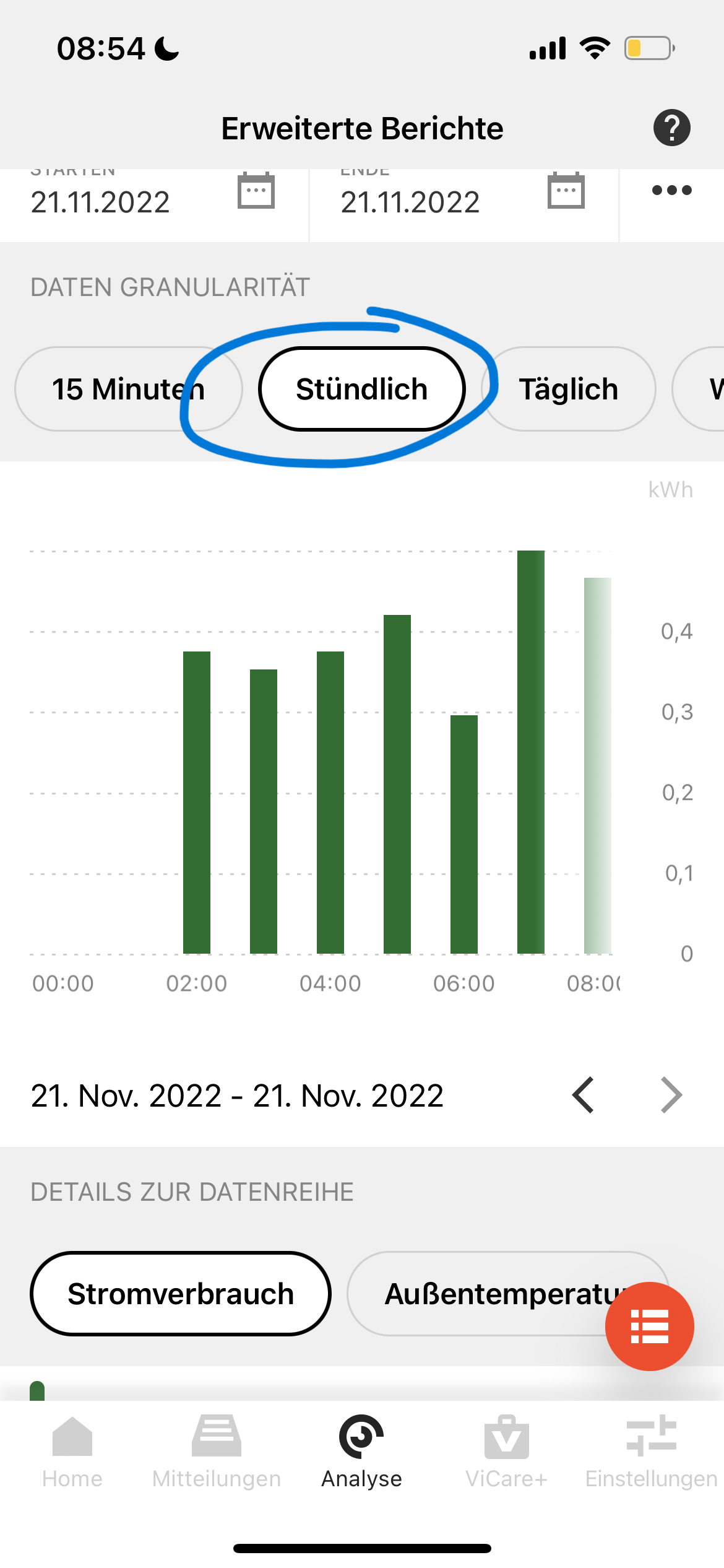

mit der neuen App Version und einem Vicare Plus Abo ist es jetzt endlich möglich den Energieverbrauch in der App auszulesen. Das witzige ist aber das diese nicht genau ist, da in meinem Fall der "Montag" bis auf wenige Ausnahmen keinen Verbrauch ausweißt. Siehe Screenshot
Hat jemand ähnliche Erfahrungen?

ich glaube da gibt es noch ein Problem mit der Abfrage. Der Montag wird nicht berücksichtigt. Man sieht zwar an diesem Tag den stündlichen Verbrauch, er findet sich aber nicht in den täglichen, wöchentlichen etc Statistiken wieder.....was den gesamten Bericht verfälscht.
Siehe Foto

ja stündliche Werte sind da, jedoch nicht komplett.
Es fehlt der 23 Uhr des Vortages und der 00 Uhr Wert, evtl liegt es daran das auch kein Gesamtwert angezeigt wird?! Der 00 Uhr Wert ist doch sicher maßgebend für die Tagesbilanz.

und wieder das gleiche Spiel Energieverbrauch Montag keine Werte.
Wieder fehlen die stündlichen Werte 22 Uhr und 00 Uhr.
Somit auch keine täglichen Werte des Montags.
